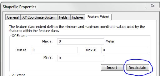

в 10.1 можно нажать кнопку в свойствах шейпфайла
вроде столь удобного окна не было в 10.0 и там все само обновлялось после завершения сеанса редактирования.
попробуйте прибить тот объект и сохранить изменения.

Пересчет не работает - импорт вроде помог. Но исходный экстент всеравно где-то сидит в настройках шейпа.
