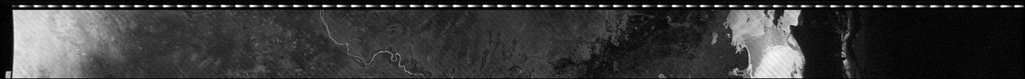

Если скопировать адрес preview, а затем выкинуть из него все лишнее (все включая знак "=" слева и все начиная со знака & справа), то получится адрес более крупного варианта, по которому уже нечто можно разобрать.

работает, с превью именно такого размера 1480х115 я и имел дело раньше
добавил в статью

Занятный вопрос...
А если взять, например, такой URL:
http://earthexplorer.usgs.gov/browse/DI ... 8DV130.jpg
и написать простенький скрипт, который пробежится по ссылкам, варьируя последние три цифры в некоторой окрестности (ну, скажем, от 100 до 160 в данном случае), потом средствами ImageMagick обрезать все по шаблону и скормить hugin или иному склейщику панорам?

занялся пока более практичным, скриптом автовыкачивания и привязки превью по листингу, старый остался, но под новый интерфейс надо переписать
