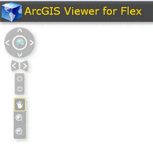

Подскажите, пожалуйста, еще можно ли найти такой или подобный виджет навигации для JavaScript API.
Можете скинуть ссылку на что-то подобное
Или в документации по FlexAPI

novice писал(а):Подскажите, пожалуйста, еще можно ли найти такой или подобный виджет навигации для JavaScript API.
зум будет по умолчанию в зависимости от разновидности API - обычный со слайдером уровней и компактный - только с кнопками + и -
нечто подобное нужно писать самому. пример с некрасивой панелью навигации вы вчера видели
