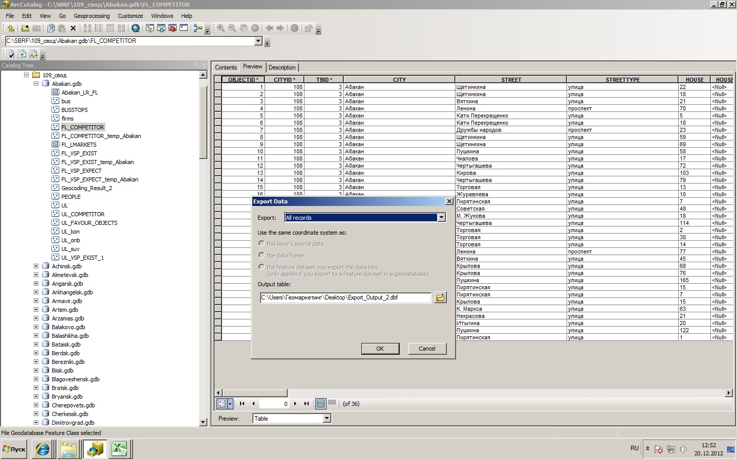

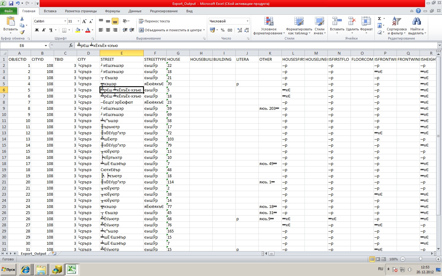

Работаю в аркмапе, есть база данных. нужно экспортировать в EXEL, атрибутивные данные, так как они отображаются в АРКМАПе. Единственный способ который понял, это открыть таблицу и экспортнуть все данные в .dbf, но когда открываю в EXEL, буквенные значения кодируются!(((беда....огромное кол-во данных так надо вывести, но н еоплучается ни как(((((((
то что открывается после(((
экспортирую в каталоге

В Excel лучше через Data Interoperability Tools. Если через DBF - конечный файл открыть в каком нибудь DBF-вьювере и оттуда экспортировать.
Самый простой вариант - установить XTools Pro, там есть прямой корректный экспорт в xls.

Можно открыть DBF программой LibreOffice Calc, указав кодировку "Cyrillic (DOS/OS2-866/Russian)", и сохранить как XLS.

экспортируйте таблицу сначала в специально созданную новую персональную базу геоданных (mdb), откройте ее в Access и сделайте экспорт в Эксель/импортируйте данные из базы средствами Excel. русские буквы останутся на месте.

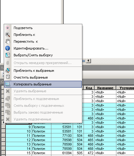

Хочу поделится своим методом:
1.Выделяем нужные строки, если всё - жмем Ctrl-A.
2.Вызывам меню, в точности как на рисунке, выбираем "Копировать выбранные"
3.Переходим в ексель, жмем Ctrl-V
Всё.
