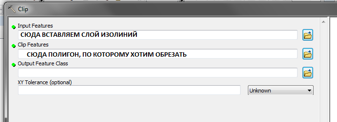

Re: Как обрезать полилинии по полигону
Сообщение jerry-maori » 19 дек 2012, 20:41
Вот как должно быть
