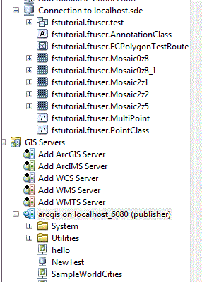

Добавил новыи слои в карту, при повторной публикации сервиса выскакивает сообщение, что сервис с таким именем уже существует. Карта - та же, на основе которой формировались текущие сервисы.
В текущих сервисах новые слои не появились.
Все данные зарегистрированы на сервере.
Что надо сделать, чтобы добавить новые слои с пространственными объектами к сервису, причем желательно чтобы слои сохранили свою индексацию

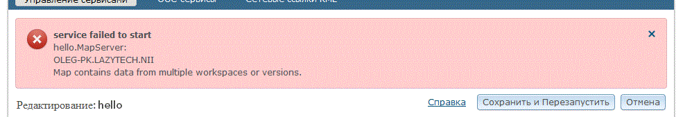

При перепубликации вылезла ошибка
Как исправить?
Как исправить?

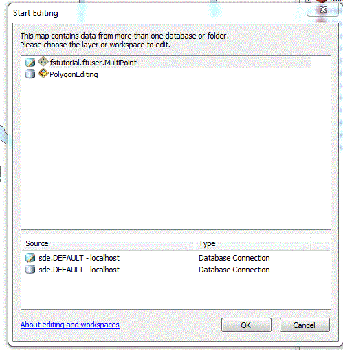

ну читайте же что вам пишут... на карте есть данные из разных рабочих областей или версий.При перепубликации вылезла ошибка

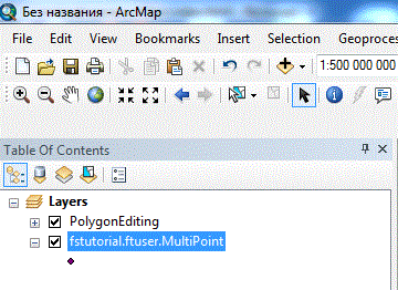

имелось ввиду как в один сервис запихать данных из расхных workspace
- novia
- Сообщения: 2261
- Репутация: 489
- Откуда: Тель-Авив
Re: Добавить рабочии слои из той же карты в уже сущ. сервер
если будете включать редактирование (feature service) то, получается, что никак. должна же программа понимать, какую рабочую область блокировать.novice писал(а):имелось ввиду как в один сервис запихать данных из расхных workspace
для обычного сервиса - запихивайте сколько влезет
