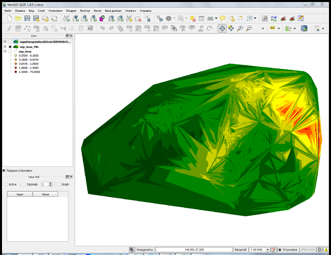

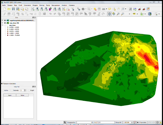

Здравствуйте!
Обнаружила странности в работе QGIS-овского модуля интерполяции методом TIN (Растр/Интерполяция). Данные, на которых пробовала работу метода, привожу во вложении (интерполировалось поле dose_mSv_h). Ниже приведены скриншоты интерполяции по методу TIN из меню Растр/Интерполяция и с помощью алгоритма Saga (через Sextante, для сравнения). Мне кажется, существует какая-то ошибка на этапе построения триангуляции Делоне (иначе откуда взялись такие вытянутые треугольники). Сборка NextGIS, последняя с сайта, если это важно.
Спасибо.

Экспериментальным путем выяснила, что на данных в спроецированной СК не глючит (исходные данные в географической СК WGS 84, понимаю, что в этой СК данные не интерполируют). Проблема действительно в построении триангуляции Делоне. Мне кажется, это явный баг, от системы координат корректность триангуляции не должна зависеть.
