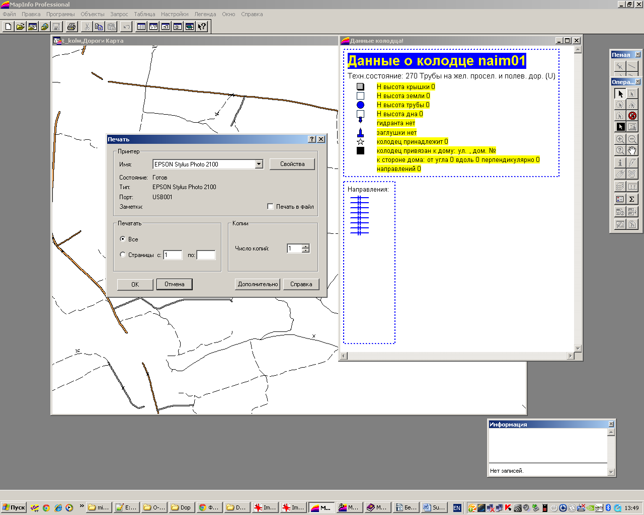

ну хоть картинку приложите, что мы не гадали, что именно вы делаете. у термина "печатаю" в мапинфо как минимум два значения. плюс еще есть экспорт окна.
Роман01
- Сообщения: 66
- Зарегистрирован: 03 авг 2010, 04:24
Re: Печать Cartographic Legend
Вот окно и подпрограмма. Помогите, пожалуйста.

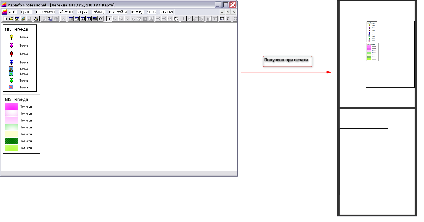

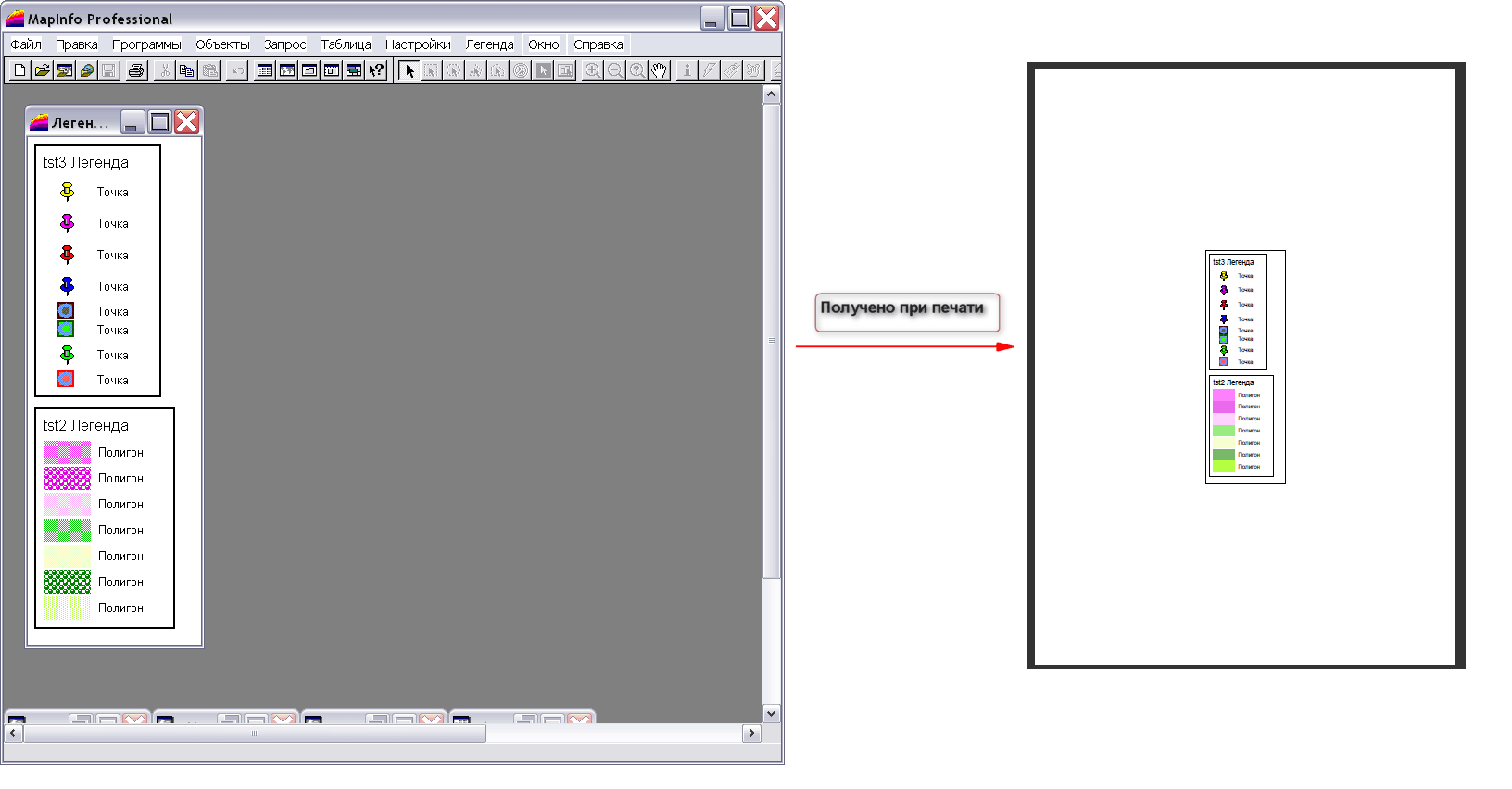

Более подробно.
Свернуть окно. Как это выглядит и как взаимосвязано показано на рисунках. Размеры и масштабы можно варьировать по необходимости.
Печать выполнялась следующим кодом:
Sub Main
Set Window FrontWindow() Printer Default
PrintWin Window FrontWindow()
end sub
Sub Main
end sub
- Состояние окна и результат печати. Вар.1
- p1.png (20.88 КБ) 11237 просмотров
- Состояние окна и результат печати. Вар.2
- p2.png (23.25 КБ) 11237 просмотров

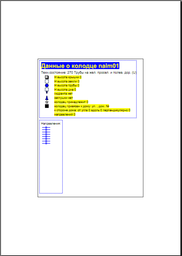

Размер шрифта соответствует. Image-14 -1-й лист, Image-15 - 2-й лист, ДанныеКолодца - c Restore.
ДанныеКолодца.pdf- (11.6 КБ) 482 скачивания
- Image-15.jpg (295.42 КБ) 11196 просмотров
- Image-14.jpg (454.8 КБ) 11196 просмотров
