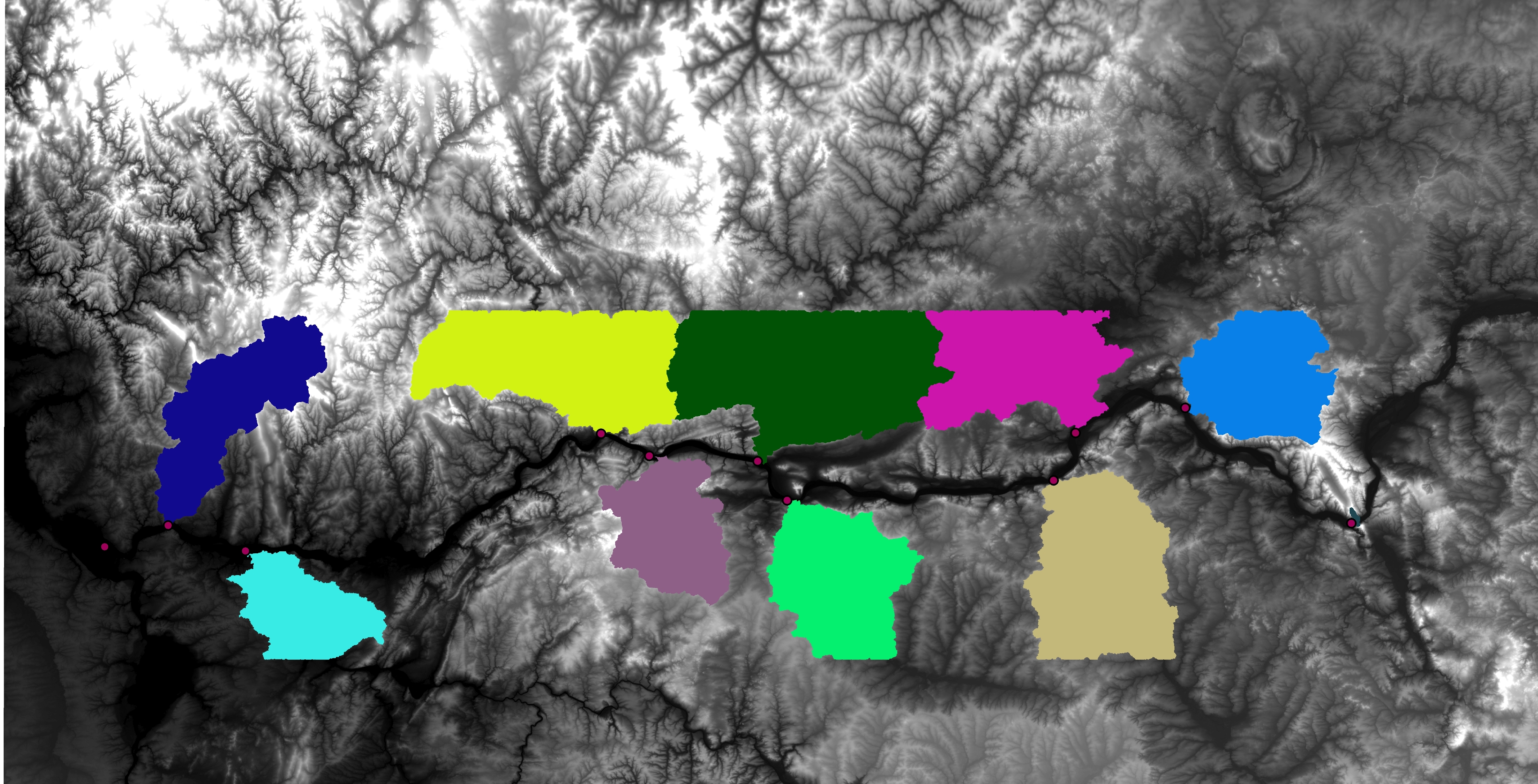

Уважаемые форумчане, помогите разобраться с проблемой: строю слой водосборных бассейнов, но они как разрезанные получаются, там не менее строю на другой район все как надо. операции делаю одни и те же, что не так?

Задай экстент по сумме исходных данных. В настройках Geoprocessing вроде.

какой порядок выполнения функций? чем стоите? какой исходный DEM?

У меня в SRTM была похожая проблема решалась с помощью инструментов генерализации растра
