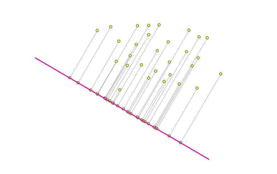

Подскажите, будьте так добры, возможно ли выполнить автоматически вычисление расстояний от точек(шейп_1) до линии(шейп_2), расстояния нужны кратчайшие - перпендикуляр.
картинка вообще выглядит так: files.mail.ru/VF75C7

что ж такая картинка маленькая... выложите скриншот

Инструмент из тулбокса Analysis Tools-Proximity-Near

[quote="lam"]Инструмент из тулбокса Analysis Tools-Proximity-Near[/quot
Огромнейшее спасибо! У меня видимо это ближайший объект (Near). Если не сложно, скажите еще пожалуйста вот линии эти перпендикуляры как отобразить?

Nastena писал(а):
lam писал(а):Инструмент из тулбокса Analysis Tools-Proximity-Near[/quot
В таблице точек должны быть координаты точек, которые сносятся на линию по ближайшему расстоянию, делаете экспорт таблицы в dbf, потом ее добавляете в проект и строите по этим координатам слой точек, затем объединяете 2 слоя точек в один и строите линии по ним.

"lam" Вы мне очень-очень помогли! Спасибо :D все сразу стало понятно даже новичку :D
