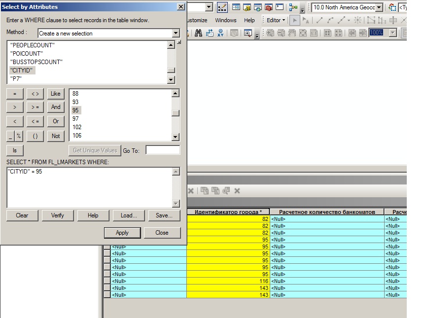

Доброго дня. подскажите в чем может быть проблема. В таблице делаю выборку по атрибуту, а выводит значения и другие, в чем косяк?
- 1.jpg (137 КБ) 4368 просмотров

уверены, что Идентификатор города - это псевдоним поля CITYID?
вы нажали применить?
открыта таблица атрибутов слоя для которого делается новая выборка?
попробуйте сбросить выделение, позакрывать лишние окна, открыть таблицу и снова выполнить выборку.

да уверен!
конечно нажал, на картинке спецально еще желтым выделил.
да та таблица открыта, более вообще никаких нет. и в таблице более 30000 значений, он выбирает вот таким образом.
я уже и удалял все значения 95 и снова добавлял!
а если делать выборку тех значений, которые попадают сюда допустим 82 или 143. В этом случаи выборка производится только заданного параметра.
беда(((((
беда(((((

чудеса)
если данные не секретные - выложите образец. можно в личку

все решил. походу была проблема с базой! я начал выгружать шейп для Вас, и решил в шейпе сделать запрос и вуаля все получилось))))
- novia
- Сообщения: 2261
- Репутация: 489
- Откуда: Тель-Авив
Re: Проблема сортировки
работали с SDE?
