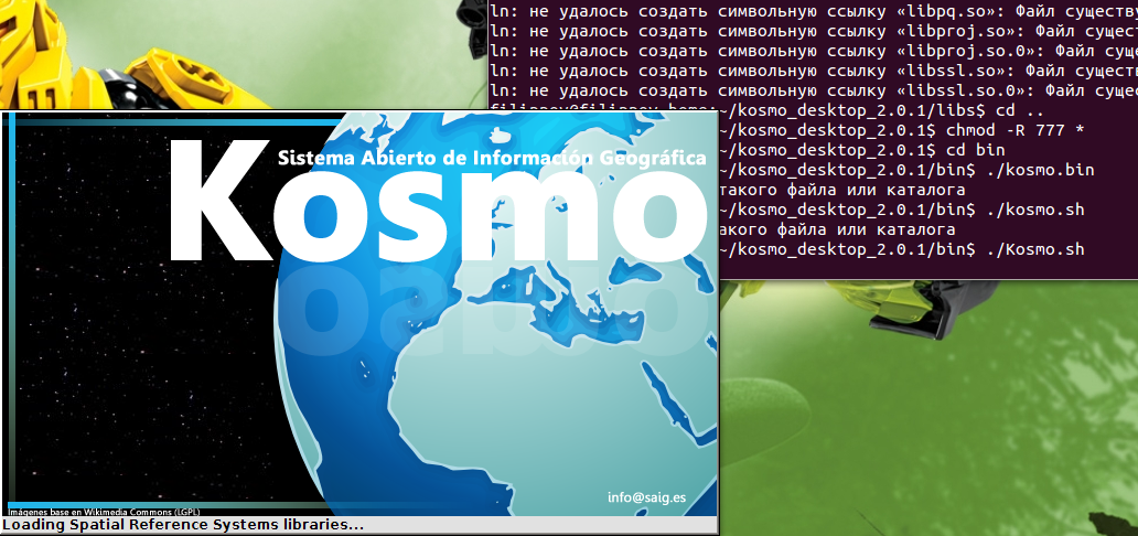

не запускается KOSMO 2 в Ubuntux64. Виснет при демонстрации сплэшера, внизу которого написано что он подключает системы координат EPSG. Пробовал с OpenJDK OracleJDK, не помогает. В Ubuntux86 всё хорошо.

я написал что пишет " что он подключает системы координат EPSG". Это внизу сплэшера. и потом только процесс срубать. Вечером скрин покажу.

Филиппов Владислав писал(а):я написал что пишет " что он подключает системы координат EPSG". Это внизу сплэшера.
Ну это для обычного юзверя GUI программы так пишет.
А вы из терминала запустите, там JVM много чего может написать :)
Советую, проделать следующие операции с вашим Kosmo:
cd /путь_к_распакованному_архиву_Kosmo/libs
.links.sh
cd ..
chmod -R 777 *
cd bin
./Kosmo.sh

к сожалению не помогло....
и
./links.sh
