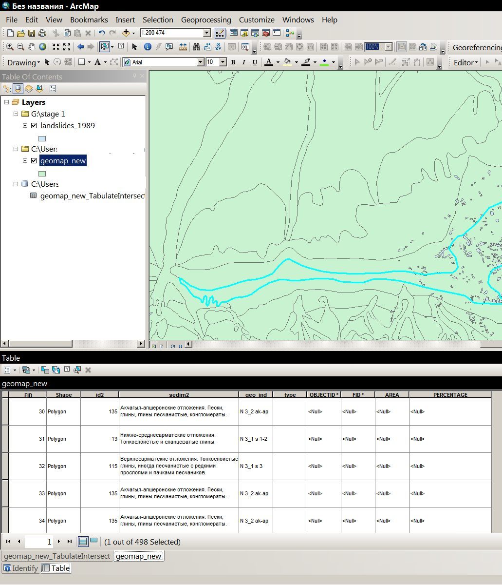

Здравствуйте уважаемые форумчане! как расширить ячейку в таблице атрибутов нужно что бы запись не в длину
была, а в ширину.

это как? картинку в студию)
- Perviy risunok iz ArcMap nujno chtobi kak v Excel e bilo
- Снимок.JPG (15.74 КБ) 5983 просмотра

Re: как расширить ячейку в таблице
вроде бы arcmap так не умеет. поправьте, если я не прав. поправили

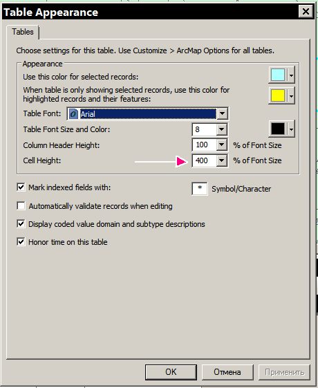

У меня в ArcGIS 10.1 сработал следующий трюк: откройте таблицу атрибутов , нажмите кнопку Table Options>Appearance и увеличьте значение в поле Cell Height насколько получится.
- Clipboard-1.jpg (198.15 КБ) 5969 просмотров
- Clipboard-3.jpg (49.19 КБ) 5969 просмотров
