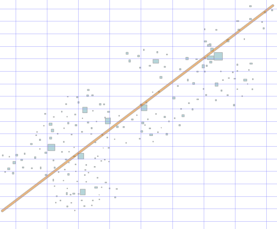

Я-то думал, что в файле с полигонами укажу все нужные мне полигоны и сидирование будет проходить только по этим полигонам, а на деле mapproxy вычисляет BBOX для всех этих полигонов и работает уже с ним, т.е. пытается собрать всю территорию, а это мне не нужно. Что-то я опять где-то напутал? :)
Конечно, я могу написать скрипт и обработать каждый полигон отдельно, что я уже сделал, но хочется попробовать решить задачу штатными средствами.
На картинке видно мои полигоны, которые хочу обработать и линию BBOX (нижняя и верхняя точки), по которой реально ведется обработка. Полигоны пытался и через MULTIPOLYGON прописать и через POLYGON на каждой строчке, как в этом примере: http://mapproxy.org/static/polygons/SZ.txt, разницы нет.
