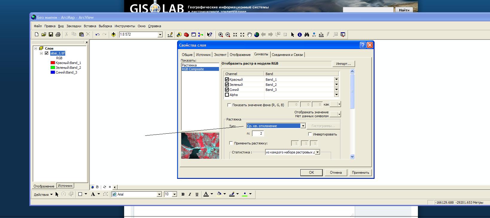

У меня задача пересохранить файл *.tif GCS_Krasovsky_1940
в формат *.jpg GCS_Pulkovo_1942 вроде все получается да только в свойствах файла растяжка
тип ср.кв. отклонения. RGB а мне неодходимо тип "нет"
Помогите пожалуйста...

Эта "растяжка тип ср.кв. отклонения" срабатывает по-умолчанию в ArcMap, при добавлении растра в проект.

Сообщение dime1 » 04 дек 2012, 15:40
два несвязанных вопроса)
Способ отображения растра никак не связан с сохранением и будет по умолчанию таким, каким будет настроен в свойствах АркМап.
Перепроецировать фукцией Raster-Project, там же в названии выходного файла сказать .jpg
