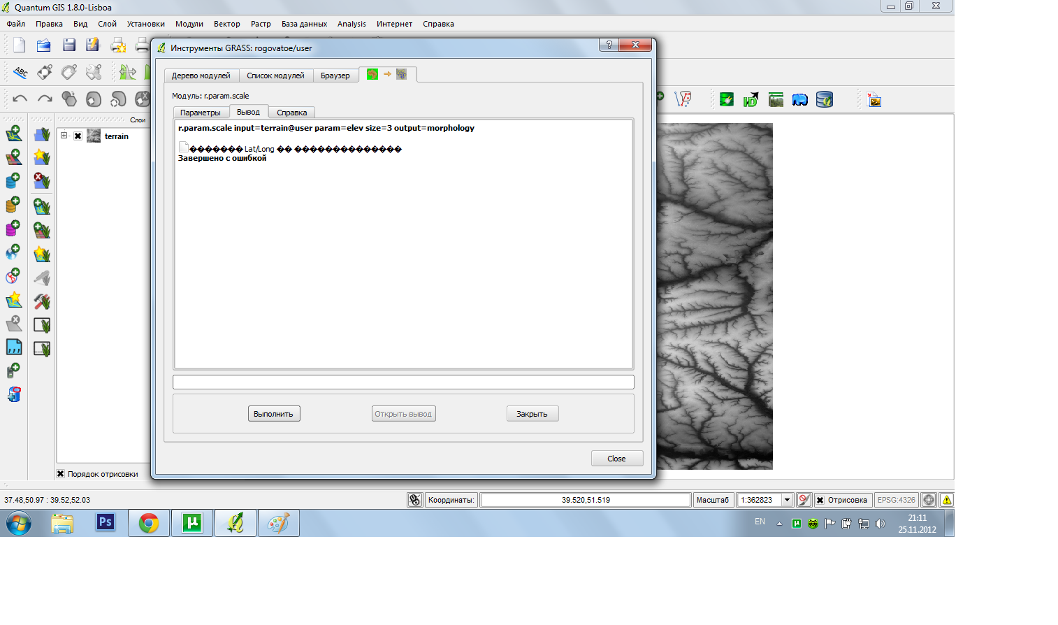

Здраствуйте!
Такая ситуация - стоит Windows 7, связка QGIS 1.8.0 и GRASS 6.4.2. Новичок в работе с перечисленными ГИС.
Проблема - через QGIS загрузил данные SRTM, импортировал в GRASS. Хочу с помощью команды r.param.scale построить карту геоморфологических условий, вылезает ошибка.
Что делаю не так?
Заранее спасибо!

Модуль <r.param.scale> не работает в областях с географ. координатами. У вас на скрине упомянуто "...Lat/Long...", вот и у меня выдало:
И ещё: если вам нужна "карта геоморфологических условий", то выбирайте "feature" для опции "param".
Перепроецируйте растр в прямоугольные координаты, тогда должно заработать.<ERROR: Lat/Long location is not supported>

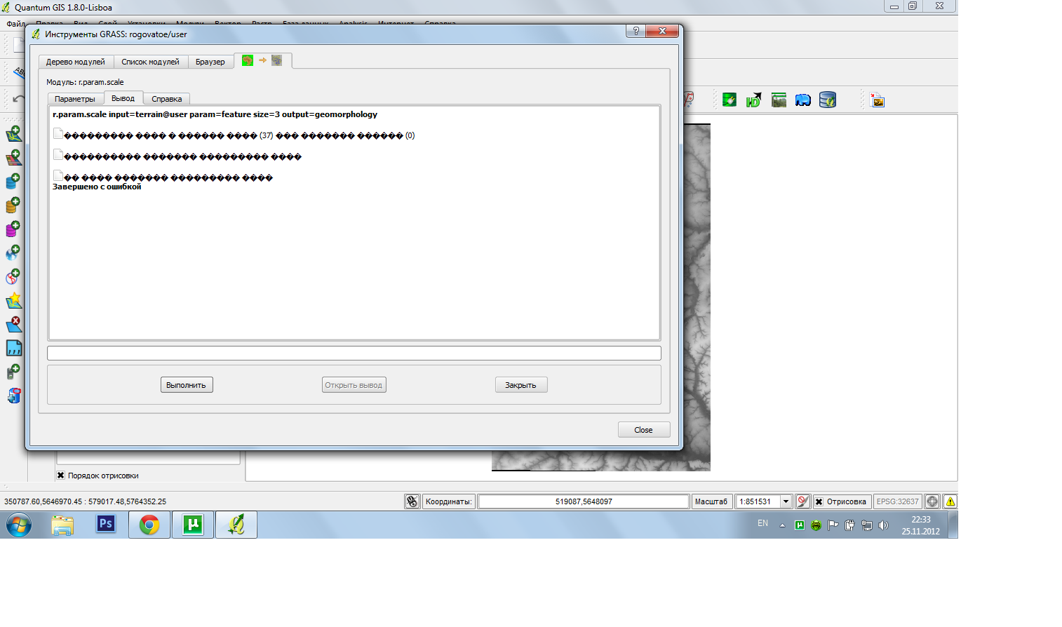

Сделал, как сказали, сменил проекцию.
Видимо, что-то не нравиться в номере зоны. Проекция UTM\WGS84 Zone 37N
Теперь выдает вот такую ошибку:

Вы меняли только проекцию растра или области GRASS тоже? Как я вижу, и на 1-м, и на 2-м скринах один и тот же набор данных ("user").
Я бы перепроецировал сам растр и на его основе сделал новую область в UTM.

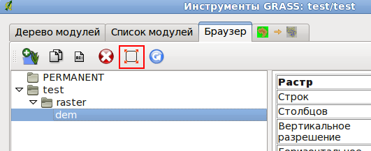

Звучит всё, вроде бы, правильно. Между импортом и анализом растра надо задать текущий регион по нему:
И ещё: желательно включить QGIS с англ. интерфейсом, чтобы сообщения выводились более понятные. Кстати, вы не хотите попробовать проделать то же, но без QGIS, в "чистой" GRASS?
g.region rast=terrainРедактор материалов, модератор форума

На всякий: в "Инструментах GRASS" на вкладке "Браузер" можно задать текущий регион по нужному растру кнопкой с красными краями.
Проделал все манипуляции — получилось нормально. Текст ошибки на 3-х строках был из-за невыставленного по растру текущего региона. Даже не знаю, что посоветовать ещё...
