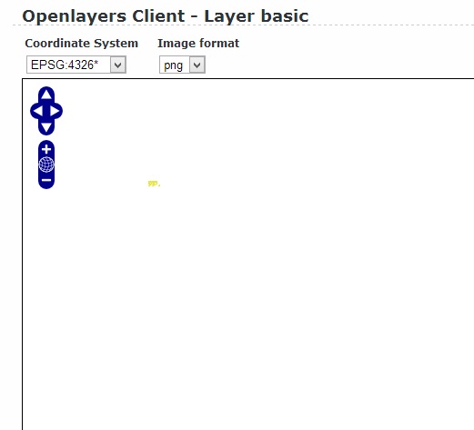

Привет. Столкнулся с проблемой. При настройке mpproxy файлов при тестировании, он мне отображает для одного слоя лишь малюсенький кусочек карты(в карте он базовый), а в других карта вообще пустая. (Seed файл вообще не трогал.) Много что пробовал та пока и не разобрался.

Во вложении картинка которую он выдает.

Совет №1: разберитесь с проекциями своих данных. EPSG:4326 - градусная СК.

Изучаю проекции данных, попутно задаю вопрос, на сайте http://участок26.рф отображается нормально, а кэш не хочет, это непонятно. Люди составлявшие эту карту говорят что конкретной привязки к проекции нет. Буду пилить проекции, и что с ними связано и сам mpaproxy. Если есть еще какие советы, буду признаиелен

Разобрался с отображением в тестовом режиме.
Для тех у кого еще такое впереди mapproxy важно:
1. чтобы параметры в .map файле были верными, и такие же указывались в конфиге mapproxy
2. для файла конфига важно чтобы не было табуляций, чтобы соответствующие заголовки и их значения были в нужной позиции в строке, например название слоя на начинается с 3 позиции... (как в примере в этих самих файлах)
3. если упущен какойто параметр, то карта либо не отобразиться, либо отобразиться некорректно.
Всем спасибо за помощь)
