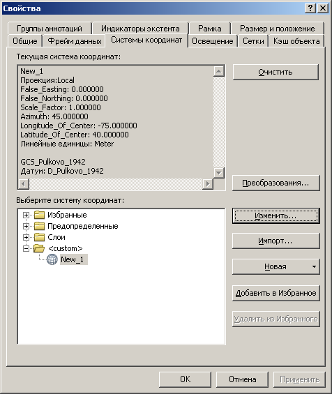

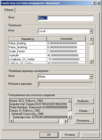

... Создал новую тему...

- Сообщения: 5173
- Репутация: 792
- Ваше звание: званий не имею
Re: Проекции QGIS
Донецков, пож-та, создайте новую тему для этого вопроса.Донецков писал(а):Есть ли возможность в QGIS установить "Локальную СК" по типу ArcGIS:
