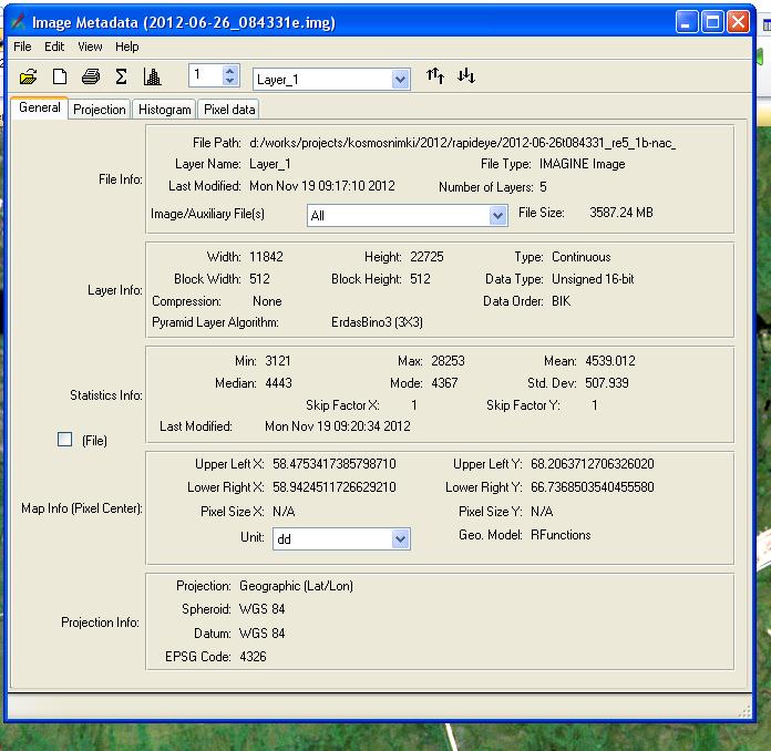

Выложите скрин команды image info, посмотрим что и как...

Так как там много вкладок выкладываю содержимое заголовка и первого слоя IMG файла:

Лучше сделайте скриншот первой вкладки
А к примеру в мапинфо или qgis не пробовали открыть?
Вадимчик
Сообщения: 30
Зарегистрирован: 12 июл 2007, 16:36
Re: ERDAS+ARCGIS
Сообщение Вадимчик » 19 ноя 2012, 13:20
Видимо Вы имели ввиду Image Metadata
Вот скрин

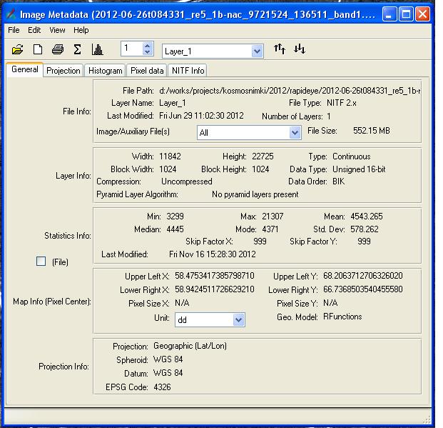

Это скрин с исходного снимка или после Layer Stacking-а??
Уровень данных какой?

Уровень я не знаю, каждый канал - отдельный NITF файл. В Аркгисе они отображаются корректно, там где надо.
Источник проблем кроется в "непонимании" Аркгисом в структуре IMG файла информации о привязке растра, если Ердас привязал его с помощью RPC оэффициентов(Geo.Model: Rfunctions).
После перепроецирования IMG файла из GCS в UTM Аркгис стал корректно его воспринимать. Но всё равно это не решение проблемы.
Вот скрин исходного NITF файла
