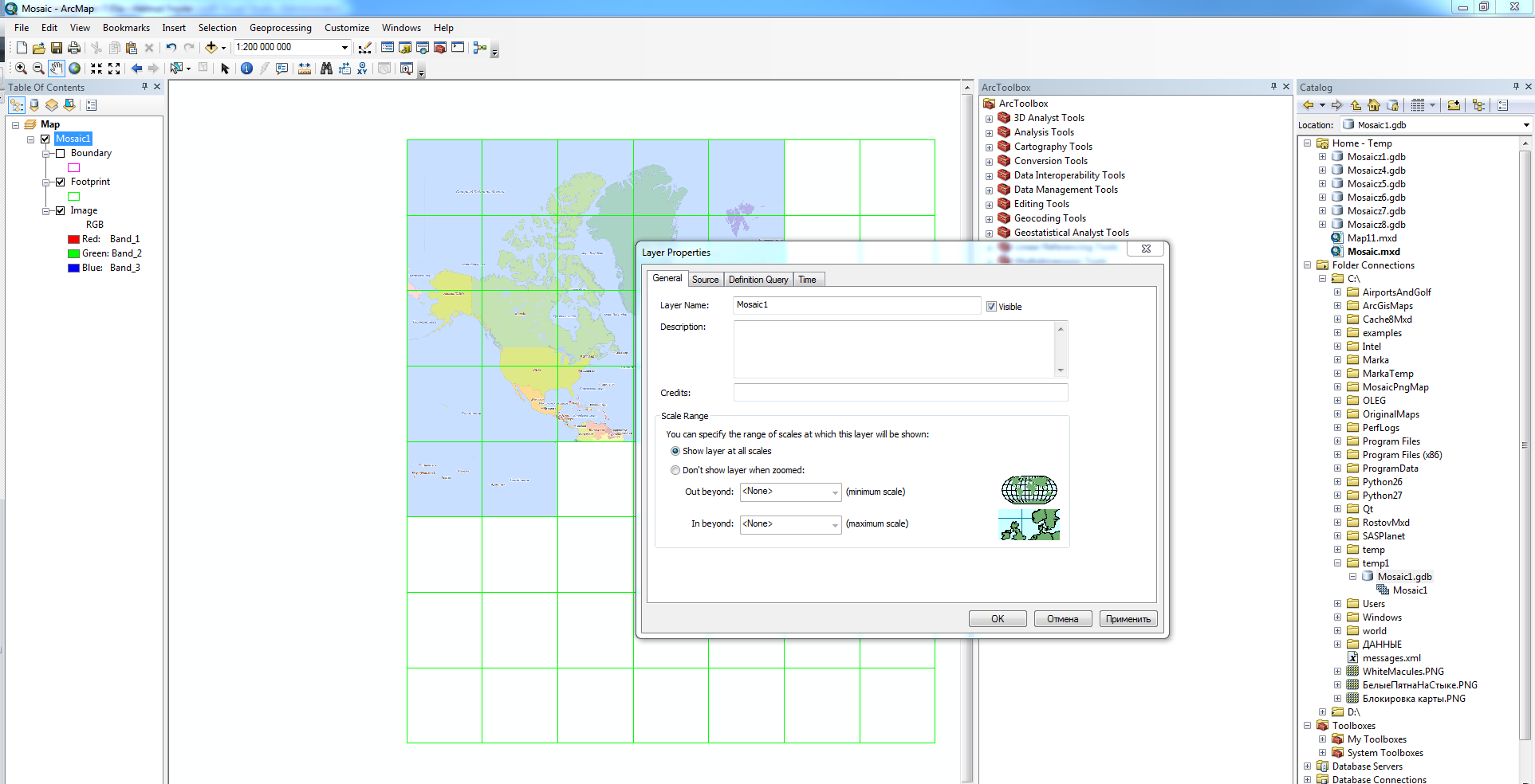

Re: Мозайка, видимая в любои масштабе
Настройки в свойствах Mosaic Layer: показывать слой во всех масштабах
- СвойстваСлоя.PNG (295.6 КБ) 8789 просмотров

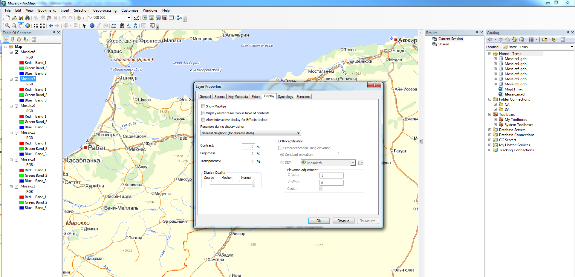

Настройки отображения(Display) в слое(RasterLayer), сформированном из Mosaic Dataset.
- СвойстваСлоя_Display.PNG (370.56 КБ) 8785 просмотров
а если увеличить масштаб, появляется остальная часть?
Да, если приблизить ближе чем к реальному масштабу, то пустот нет.
Можно ли, регулируя настройки MosaicDataset(тип данных и т.д.), или настройки слоя(RasterLayer), или создав свой Renderer для обработки слоя избавиться от этих белых пустот?
