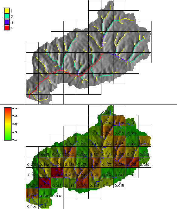

Вот примерный порядок расчёта горизонтальной расчленённости рельефа в GRASS.
Возьмём упомянутый выше простой алгоритм, только (пока) без учёта порядков водотоков (считаем для всех).
1) Выделение речной сети с порядками по схеме Штралера.
Примерно так, как описано в этой теме. На картинке ниже сделано через r.stream.order.
2) Зональная статистика длин водотоков:
Можно пойти по схеме из этой темы.
3) Считаем коэфф. гориз. расчленённости через простой SQL-запрос по атрибутам квадратов.
В итоге имеем (сверху — речная сеть с порядками по Штралеру и сетка квадратов; снизу — "карта" коэффициентов гориз. расчленённости рельефа, до 0,35 км/км2).
