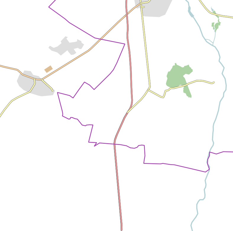

Просто на растре стоят точки, а на вектор нужно перенести, карты немного разного типа, поэтому лучше было бы их как-то совместить слоями. =/

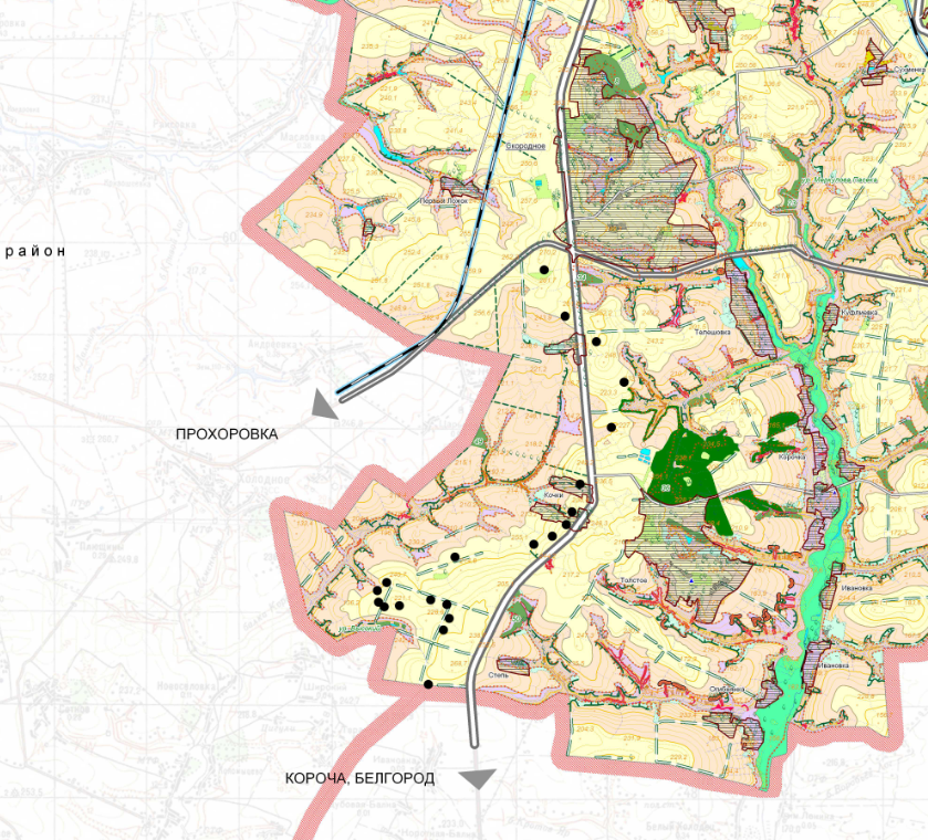

Есть растровое изображение с нанесёнными на него точками
Точки растр.PNG (1.28 МБ) 11180 просмотров
Точно так же нужно расположить эти точки в векторном файле.

Сообщение novia » 08 ноя 2012, 11:39
1. привязываем картинку по общим объектам
2. оцифровываем точки

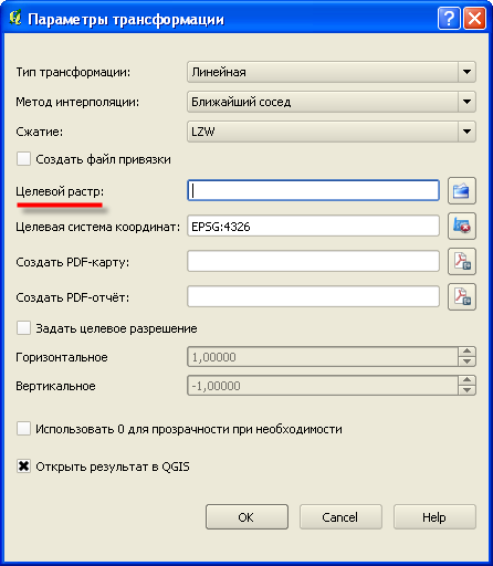

После ввода параметров трансформации, просит ввести имя целевого файла, где его вводить? там нету таких полей

Где я должен найти это целевой растр? В мануале написано что он должен автоматически создаться в папке с файлами, он он там не создается. Никаких файлов с расширением .tif нету

У Вас табличка как у меня появляется? Попробуйте САМИ назвать.

Когда я сам называю, то обработка трансформации выполняется. Но как перенести точки? Везде выбираю линейная. По идее должно что-то появиться, для указания точек.

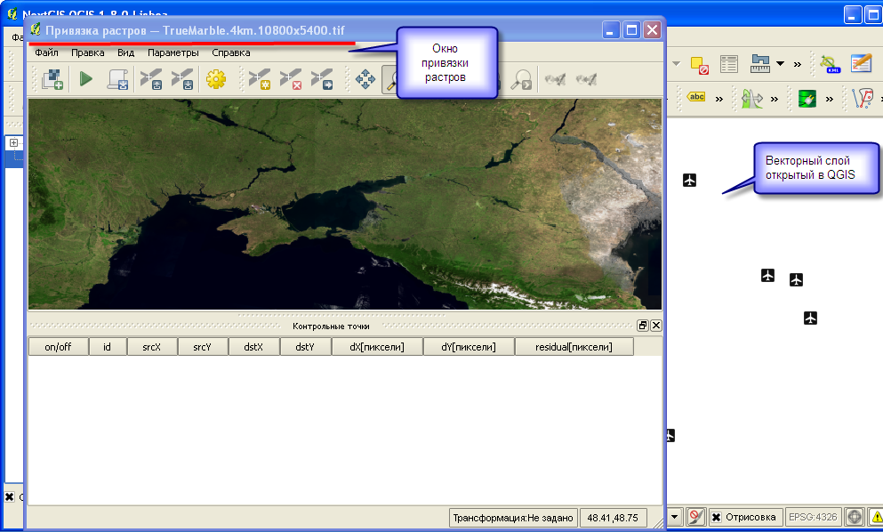

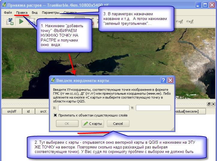

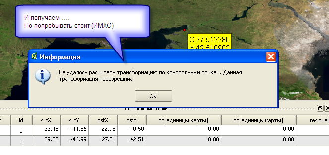

Сообщение Petruxin » 09 ноя 2012, 21:35
В теории наверно должно быть так:
Re: Создание точек по растровому шаблону
Сообщение Максим Дубинин » 09 ноя 2012, 22:00
http://gis-lab.info/qa/georef-qgis.html
см. минимальное количество точек, пункт Трансформация.
