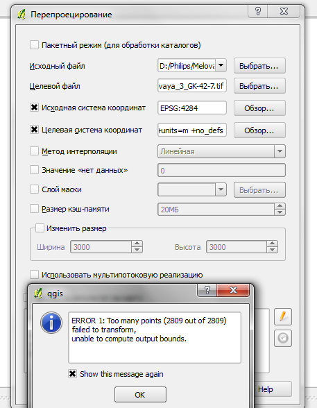

Сообщение Игорь Лебедь » 02 ноя 2012, 08:52
При перепроецировании растра выходит следующая ошибка. Исходный растр 1.rsw, выходной - 2.tif, в чем может быть дело? Версия QGIS - NextGIS 1.8.0.
Может лучше стоит использовать какой-то специальный модуль для перепроецирования?

Сообщение Дмитрий Барышников » 02 ноя 2012, 11:11
Скопируйте пожалуйста строку команды, которая у вас на скриншоте закрывает диалог в эту тему.

Сообщение Игорь Лебедь » 02 ноя 2012, 11:57
gdalwarp -s_srs EPSG:4284 -t_srs "+proj=tmerc +lat_0=0 +lon_0=41.123456 +k=1 +x_0=123456 +y_0=-12345.678 +ellps=krass +towgs84=23.92,-141.27,-80.9,-0,0.35,0.82,-0.12 +units=m +no_defs" -r near -multi -of GTiff D:/Work/49_Kalitva/Melovaya_edit2/Melovaya_3_GK-42-7.rsw D:/Work/49_Kalitva/Melovaya_edit2/Melovaya_3.tif

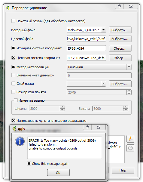

Сообщение Дмитрий Барышников » 02 ноя 2012, 14:10
Попробуйте в эту строчку добавить -et 0.0 - там есть кнопка отредактировать.
Просто похожая ошибка всплывала http://gis-lab.info/qa/orbview3-ortho-gdal.html (ближе к концу статьи).

Сообщение Игорь Лебедь » 02 ноя 2012, 14:44
Bishop писал(а):Попробуйте в эту строчку добавить -et 0.0 - там есть кнопка отредактировать.
Спасибо, к сожалению, не помогло - то же сообщение. Я только не уверен, что именно туда добавил -et 0.0 - перед "-r near -multi". Может, неправильно, подскажите, пожалуйста!

Сообщение Дмитрий Барышников » 02 ноя 2012, 15:11
Место вставки не важно. Раз ошибка та же, значит параметр не влияет. Видимо сами точки проблемные. Попробуйте уменьшит их количество. Можно вообще попробовать с тремя точками и аффинным преобразованием. Может с растром проблемы.

Сообщение gimran » 04 ноя 2012, 19:22
Уберите галочку с метода интерполяции. Если не ошибаюсь в этом ошибка.

Сообщение Игорь Лебедь » 04 ноя 2012, 19:37
gimran писал(а):Уберите галочку с метода интерполяции. Если не ошибаюсь в этом ошибка.
Leide, nichts.

Сообщение Максим Дубинин » 04 ноя 2012, 20:40
У вас исходный растр уже в Transverse Mercator.
c:\temp>gdalinfo Melovaya_3_GK-42-7.rsw
Driver: RMF/Raster Matrix Format
Files: Melovaya_3_GK-42-7.rsw
Size is 11421, 2624
Coordinate System is:
PROJCS["unnamed",
    GEOGCS["Pulkovo 1942",
        DATUM["Pulkovo_1942",
            SPHEROID["Krassowsky 1940",6378245,298.2999999999985,
                AUTHORITY["EPSG","7024"]],
            AUTHORITY["EPSG","6284"]],
        PRIMEM["Greenwich",0],
        UNIT["degree",0.0174532925199433],
        AUTHORITY["EPSG","4284"]],
    PROJECTION["Transverse_Mercator"],
    PARAMETER["latitude_of_origin",0],
    PARAMETER["central_meridian",39],
    PARAMETER["scale_factor",1],
    PARAMETER["false_easting",7500000],
    PARAMETER["false_northing",0],
    UNIT["metre",1,
        AUTHORITY["EPSG","9001"]]]
Origin = (7574502.710000000000000,5482427.790000000000000)
Pixel Size = (0.674542682926829,-0.674542682926829)
Metadata:
  AREA_OR_POINT=Area
Image Structure Metadata:
  INTERLEAVE=PIXEL
Corner Coordinates:
Upper Left  ( 7574502.710, 5482427.790) ( 40d 1'40.34"E, 49d28' 9.57"N)
Lower Left  ( 7574502.710, 5480657.790) ( 40d 1'39.14"E, 49d27'12.29"N)
Upper Right ( 7582206.662, 5482427.790) ( 40d 8' 2.90"E, 49d28' 6.00"N)
Lower Right ( 7582206.662, 5480657.790) ( 40d 8' 1.58"E, 49d27' 8.72"N)
Center      ( 7578354.686, 5481542.790) ( 40d 4'50.99"E, 49d27'39.19"N)
Band 1 Block=11421x1 Type=Byte, ColorInterp=Red
Band 2 Block=11421x1 Type=Byte, ColorInterp=Green
Band 3 Block=11421x1 Type=Byte, ColorInterp=Blue
Вы же указываете ему:
-s_srs EPSG:4284
Что никак не соответствует действительности.
Вот вам и ответ на ваш вопрос, уберите -s_srs, зачем он, если у вас СК прописана уже в растре и тем более, это не 4284.

Сообщение Игорь Лебедь » 04 ноя 2012, 21:39
Максим Дубинин писал(а):У вас исходный растр уже в Transverse Mercator.
Size is 11421, 2624
PROJCS["unnamed",
    UNIT["metre",1,
Metadata:
  AREA_OR_POINT=Area
  INTERLEAVE=PIXEL
Corner Coordinates:
-s_srs EPSG:4284
Спасибо огромное! Кажется, разобрался. 4284 - это система проекта по умолчанию, прописалась и сюда, получается нормально либо если указать 28407 - действительную систему исходного растра, либо если снять галку "исходная проекция". Расшифруйте пожалуйста, что значит "-s_srs"?

Сообщение Максим Дубинин » 04 ноя 2012, 21:50
да, либо убрать исходную совсем, либо указать, но правильную
