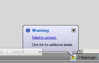

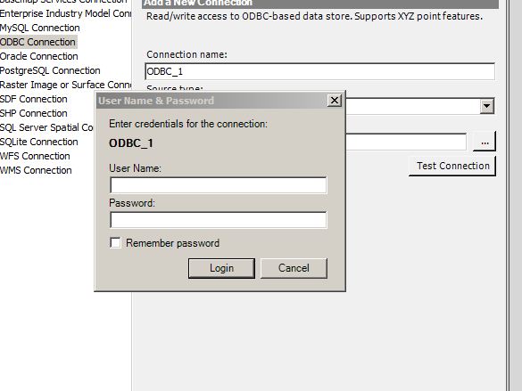

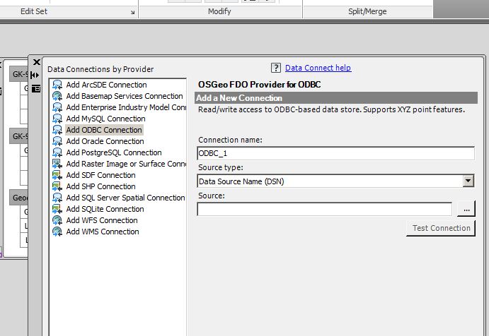

Дело в том, что ODBC драйвер я впервые использую и не знаю как соединить с файлом. По умолчание, выбираю DSN? нажимаю TEST CONNECTION, открывается окно спрашивают USER NAME и PASSWORD, оставляю пусто и потом пишет, что FAILED TO CONNECT. Внизу вложил файлы - принтскрин сделал.

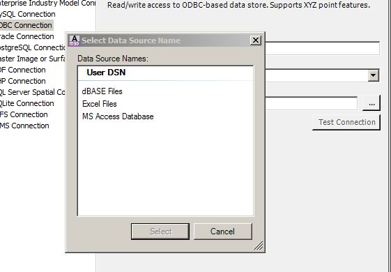

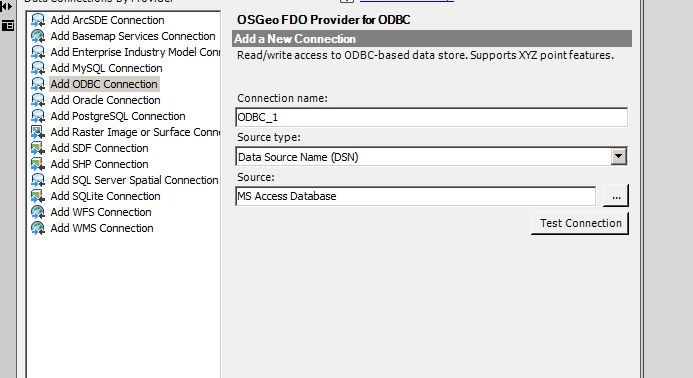

Еще принитскриин

User DSN предварительно надо настроить, делается это в
Панель управления\Все элементы панели управления\Администрирование\Источники данных (ODBC)
Да, с x64 отдельные проблемы
