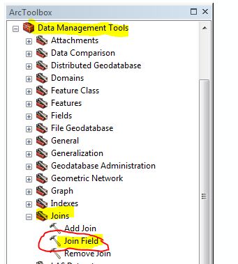

вариант 1 - в одном месте все хранить сразу
добавляем в класс объектов поле GUID,
запускаем инструмент Data Management - Joins - Join Field атрибуты прикрепляются к классу объектов.
вариант 2 - класс объектов с атрибутами <номер> и <guid> + таблица со всем остальным
создаем таблицу в БГД, загружаем туда то, что было в excel
создаем в ArcMap соединение Таблицы с классом объектов
калькулятором вписываем GUID в одно из полей таблицы
