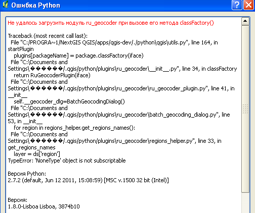

Здравствуйте.
Установил RuGeocoder, но в когда в менеджере загрузок пытаюсь его запустить то выдает ошибку. Это из-за кирилицы а названиях папкок?

Думаю, что из-за кириллицы в имени пользователя и соответственно имени папки.
Переместите папку модуля из "Documents and Settings ..." в "Program Files/NextGIS QGIS ..."

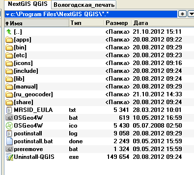

А укажите куда конкретно установить? :oops: Перенес папку полностью и она в Управлении загрузок пропала

Это была ошибка плагина. Исправление в новой версии (0.3.6).

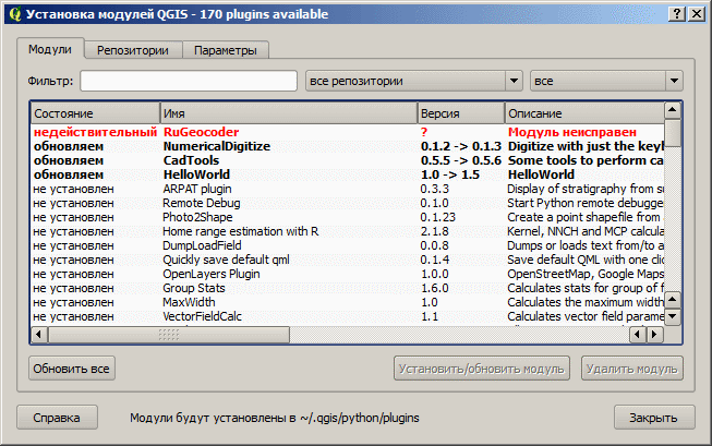

Но состояние "Модуль не исправен"

update
А вы можете установить любой другой плагин?
dab
Сообщения: 671
Репутация: 170
Ваше звание: Гуру
Re: Не загружается RuGeocoder
Сообщение dab » 24 окт 2012, 09:36
yellow-sky писал(а):...А вы можете установить любой другой плагин?
Любой другой тоже не могу.
С ходу не разобрался в причинах, поэтому просто копирую папку плагина из C:\Users... в C:\Program... :?
Так понимаю, что вопрос не к RuGeocoder. Сорри.
