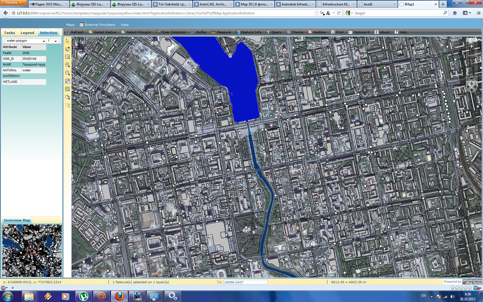

Типа да, но для создания "карт" лучше использовать GUI, например - MapGuide Maestro или Infrastructure Studio (а он уже платный). Только данные должны быть уже готовые, редактировать их там нечем. Но редактировать можно в QGIS, хотя в Map 3D есть кнопочка - опубликовать в MapGuide.
Данные MapGuide может хранить у себя (sdf) а может брать и во внешней базе (PostGIS и т. п.).
- Вот пример, сделанный в Infrastructure Studio
- scr3mg.jpg (1.04 МБ) 14851 просмотр
