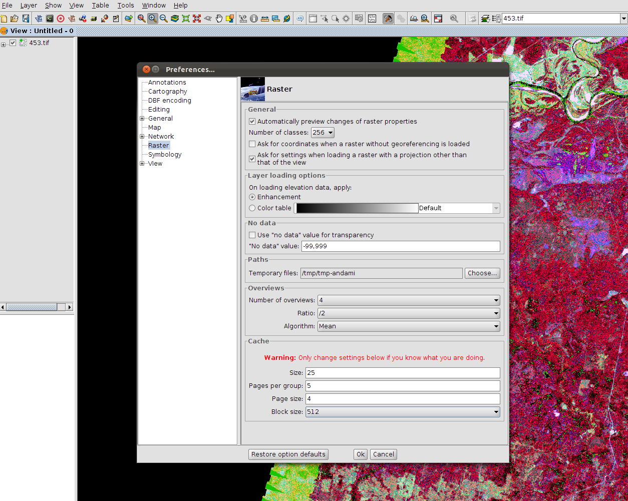

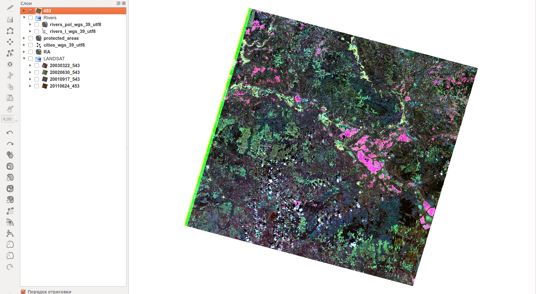

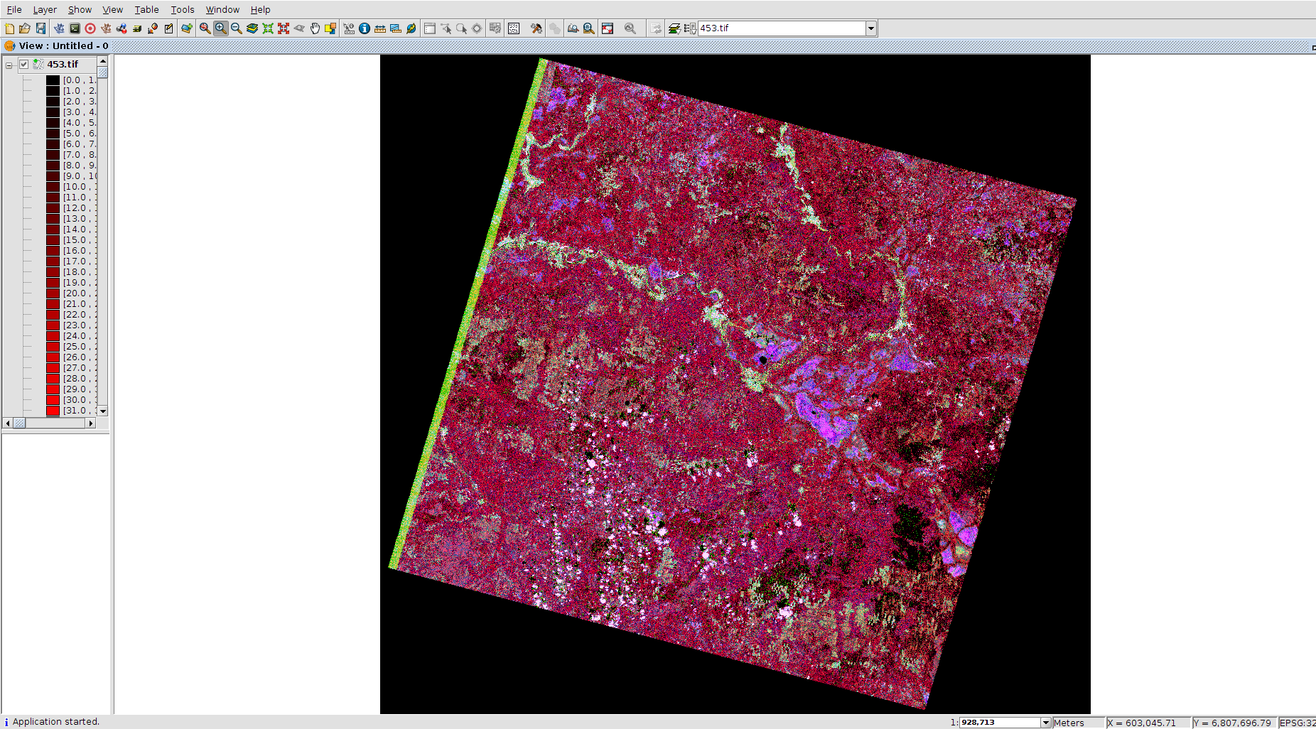

Сделал экспорт сцены LANDSAT в TIF. Файл получился большой, больше 100 Мб. В QGIS нормально отображается, а в gvSIG всё красное и пикселизированное. Подозреваю, что дело в настройках. См. скрины.
Кто-нибудь знает как заставить gvSIG нормально отображать растр?

Окно настроек растра в gvSIG
Отображение растра в gvSIG
Отображение растра в QGIS

Первый раз вижу окно настройки свойств растра gvSIG, но мне бросается в глаза "256 классов". Картинка там не классифицируется автоматом, случайно? О чем еще наличие цветовой таблицы слева свидетельствует.

Там по умолчанию вообще 32 стояло...

Ну вот даже по логике: Landsat - это три восьмибитных канала. Вместе - 24 бита. А не 8 или 3.
Значит, где-то - классификация или приведение к LUT либо ramp.
Выключить бы это.
