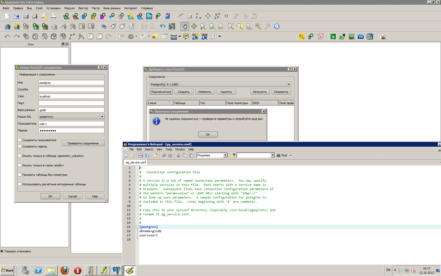

Не получается подключиться к PostgreSQL из qGIS. Из ArcGIS при тех же реквизитах доступа все окей.
qGIS

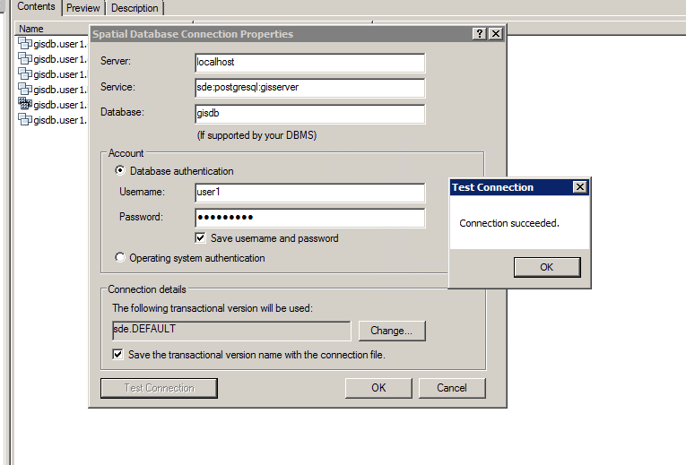

А вот в ArcGIS что:
Что может быть не так и как решить проблему?

Порт не указан.

Обычно порт 5432
