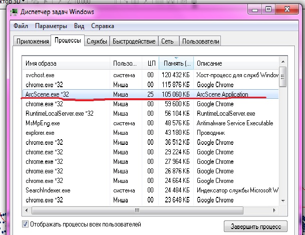

что говорит диспетчер ОС - какая загрузка приходится на ArcGIS? может быть в это время еще что-то активно кушает ресурсы процессора и он работает как кипятильник?При чем стал сильно ноут греться при запуске 10ки. вот его параметры (для полноты картины) - http://rozetka.com.ua/acer_emachines_e_ ... 5/p153455/
в целом на том же железе 10 и 10.1 будут в плане отзывчивости интерфейса чуть медленнее 9.3, правда есть ряд настроек для повышения общей отзывчивости (например убрать ненужные галки напротив неиспользуемых модулей, выключение фоновой геообработки и т.п.)В связи с этим хотел спросить - нормально ли это?

Вот что творится с системой в момент создания тина (хотя я подозреваю что в момент его добавления в проект арксцены и визуализации по тому что пару секунд работает нормально (наверное создает тин и самое интересное что его аркмап нормально открывает!!!)).
В аркмапе все стабильно.
