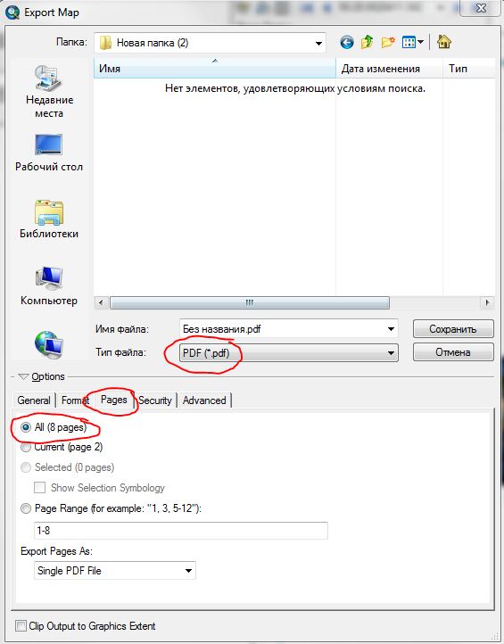

Здравствуйте.
Подскажите как распечатать карту.
Создал полилинию, примерно 18км.Сейчас пытаюсь распечатать в 5000 масштабе.
Точнее не распечатать а скинуть в ПДФ.
Не получается создать многостраничную компоновку. Выкидывает один лист и все.

поставили галку для экспорта не первой и не текущей страницы, а всего альбома?

А где найти эти галки?

Санек-1 писал(а):А где найти эти галки?

Санек-1 писал(а): Создал полилинию, примерно 18км.Сейчас пытаюсь распечатать в 5000 масштабе.
разрежьте линию на участки таким образом, чтобы один кусок полностью помещался на листе нужного формата,
задайте этот слой как основу для страниц компоновки.
экспортируйте PDF.
на основе 1 объекта, очевидно, нельзя создать компоновку с несколькими страницами
