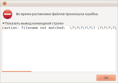

Не открывается архив
- nnn.png (17.92 КБ) 11171 просмотр

у меня архив открывается, создать страницу в вики можно так как написано здесь и просто скопировать и вставить туда содержимое документа расставив разметку, ее в у вас немного.
Давайте здесь не обсуждать технические вопросы создания страниц в вики, сформулируйте что не получается и создайте новую тему, мы поможем разобраться, авторы статей на вес золота.
