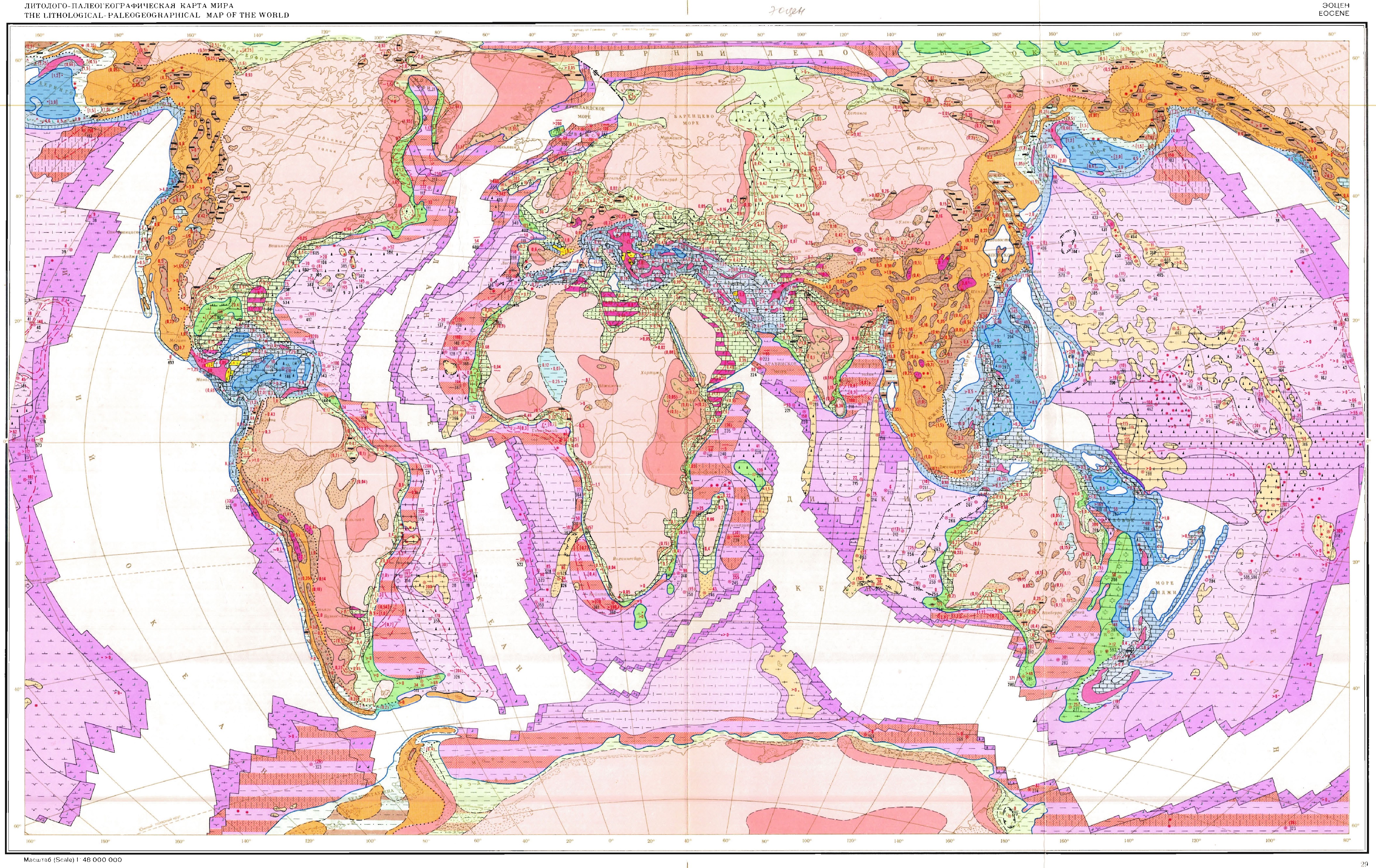

Добрый день!
Имеется набор карт (см.пример во вложении) судя по всему выполненных в поликонической проекции ЦНИИГАиК (БСЭ). Требуется максимально точно трансформировать растры в географические координаты для последующей оцифровки. Так как ArcGis не поддерживает эту проекцию пробовал пересчитать в Географ 2.0, но там почему-то тоже трансформируется неправильно, хотя вроде делаю всё по инструкции - создал два набора тиков, на растре и в географических координатах, задал для карты поликоническую проекцию, а вот дальше затык. Предлагает пересчитывать аффиными и только сжимает карту по долготе..Подскажите, кто работает в Географ, может есть какой нюанс или можно пересчитать каким-нибудь другим способом/софтом. В ArcGis пробовал трансформировать по большому кол-ву точек и в центре получается вполне приемлимо , а на краях большие искажения.. Спасибо.

- Sample.jpg (4.44 МБ) 7463 просмотра

минимум 6 точек и используйте полиномиальное преобразование 2-го порядка, а не аффинное

В Географе только полиномы 5 ст. Сделал 9 тиков, последовательность идентификаторов такая же как в слое тиков с географическими координатами. В табличке начальных координат указаны единицы растра, в конечных X,Y указываются правильные координаты соответствующие поликоничсекой проекции ( проверял с данными геокалькулятора). Далее запускаю трансформацию пишет ошибку "неверная операция с дробными числами"..Максим Дубинин писал(а):минимум 6 точек и используйте полиномиальное преобразование 2-го порядка, а не аффинное

1. Для 5го полинома нужно больше чем 9 точек, то что где-то есть полином 5-го порядка и нет 2-го это очень очень странно.
2. Уже много раз говорилось, что необязательно привязывать в такую же проекцию, в которой сделана карта. Поэтому незнание проекции оригинала или отсутствие какой-то хитрой проекции в пакете, которым вы умеете пользоваться - не проблема. Подберите в ArcGIS что-то более-менее похожее и в эту проекцию и привязывайте.

В ArcGIS пробовал в похожей проекции по большому числу точек, но на краях искажения достаточно сильные выходят, поэтому хотелось более качественно трансформировать...

Может тебе поможет программа на этом сайте?!:
http://flexprojector.com/
