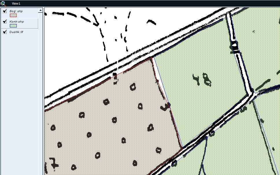

2. В Arcview GIS 3.1 был ещё один очень интересный инструмент Snap Изображение, при его активации выбирался размер (радиус) вокруг вершины линии, полигона, и при рисовании линии они склеивались друг с другом, при попадании линии в этот радиус. Под склеиванием я понимаю что два разных объекта скажем полигона имеют одну общую границу по вершинам без пустоты в промежутке. Изображение

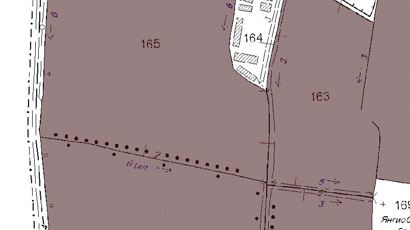

4. От одного пользователя слышал, что в ArcGis Desctop 9.3 есть плагин который помогает склеить границы двух разных слоёв, не объединяя их в один. Изображение

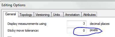

например - задать допуск для "сдвижки" объекта, чтобы случайными кликами-перемещениями мыши его не сдвинуть... идете в меню Редактор и ставите с опциях редактирования значение 5-20 пикселов экрана
