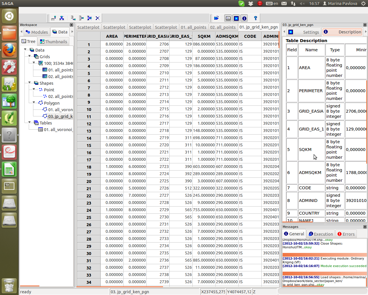

Я новичок в ГИС, столкнулась с проблемой, не знаю, где искать решение. При импорте Shape в SAGA у меня в столбцах таблицы атрибутов все значения округляются до целых. Причем в описании данных стоит "8 byte floating point number", причем те же данные в QGIS открываются нормально, с нужным числом знаков после запятой. Это касается как открытия Shape, так и отдельно открытия таблицы *.dbf с атрибутами. Может, это выставляется где-то в настройках? буду очень благодарна, если кто-то подскажет, в чем проблема.

В аттаче dbf, shp (хотя округление появляется и при просто открытии dbf-а) и скриншот, как атрибутивная информация у меня выглядит в SAGA.

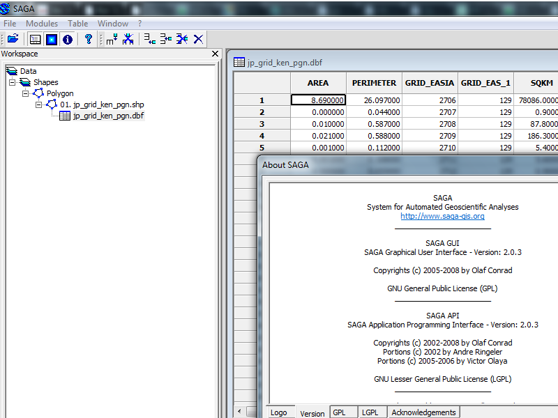

Под Win Все работает.

Спасибо, попробую поставить под виндой...

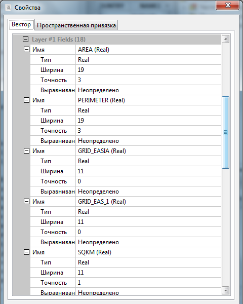

Еще интересные данные по точности полей: половина полей типа real имеют точность 0.
