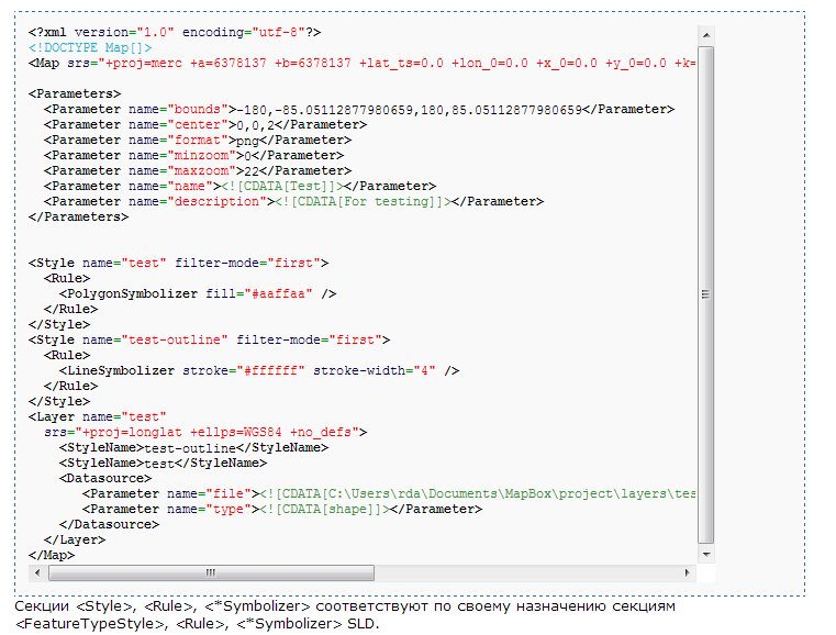

При конвертации статей из вики в хроме появляются какие-то непонятные вертикальные скроллы. В FF такой проблемы не наблюдается (Windows).

Где-то надо написать в стилях height:auto и overflow:visible
Точнее могу сказать если увижу в конкретной статье.

А, нашел. Там у pre в стилях значится overflow-x:auto, что автоматом порождает скролл. Если это свойство убрать, то в случае длинной строки она будет выходить за границы блока. При текущих стилях выходящее просто скрыто за пределами родительского контейнера блока.

Вроде бы поправил, насколько я понимаю дело в разной обработке overflow: auto, и оба подхода более менее понятны. Хром думает так, будет или нет вертикальный скрол зависит от того будет ли горизонтальный, так что давай как я их все включу - и будет все просто. Огнелис видимо чего-то придумывает сам.
