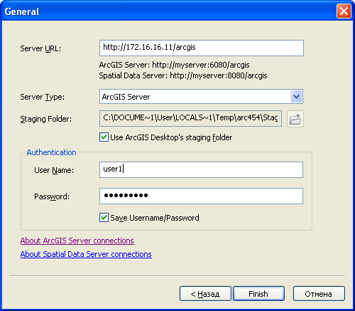

ArcGIS Server 10
Нужно подключиться к нему через ArcMap 10.1
Немного запутался с тем, какие данные для подключения я должен вбивать. По идее мне нужно подключиться не к базе данных, а к сервер-менеджеру. Какой логин\пароль мне тогда нужно вбивать? От учетки Win с которой я подключаюсь или от другой учетной записи? Наверняка ей нужно тогда какие-то права давать.
Спасибо!

Re: Подключение к ArcGIS Server через ArcMap
Сообщение novia » 01 окт 2012, 13:23
логин и пароль не нужны если не нужно управлять сервисами.
управлять из 10.1 сервером 10.0 нельзя, а потому выбирайте опцию - использовать сервисы.
адрес для подключения: http://172.16.16.11/arcgis/rest/services

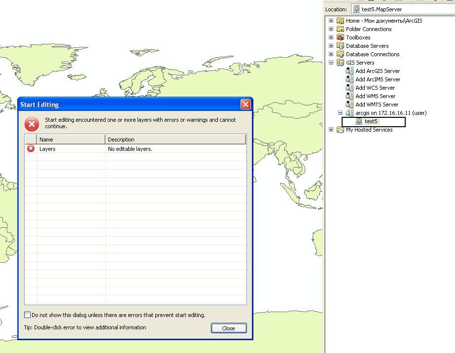

Сообщение Syllion » 01 окт 2012, 14:07
А редактировать получается тоже не получится? У меня он ругается....

Syllion писал(а):А редактировать получается тоже не получится? У меня он ругается....
на что ругается и где? какая последовательность действий?
отделите мух от котлет. публикация сервисов и редактирование данных в настольном клиенте - разные вещи.
управлять сервером из 10.1 если сервер 10.0 нельзя
а вот править данные можно, только осторожно. лучше все-таки чтобы версии базы и клиентов совпадали. но совместимость в этом случае - есть
Если бы сервер был тоже версии 10.1 тогда какой логин вбивал бы? По которому я в Win авторизируюсь?
опять же тот, который вы указали при настройке. в случае 10.1 - это ArcGIS Site Manager Account указанный при установке. а потом (речь о 10.1) - всех, кому первый человек выдал права на администрирование сайта ГИС (роль Администратор) или на публикацию сервисов (роль Публикатор)
Открыл AcrMap, нажал кнопочку добавить. Добавил сервис. Включил редактор. Попытался отредактировать слой.

Syllion писал(а):>на что ругается и где? какая последовательность действий?
потому что нет слоя для редактирования. читайте справку про редактирование объектов в feature service с помощью ArcMap
В ArcGIS Server 10 где это посмотреть можно и как необходимые права можно дать?
чтобы что делать?
публиковать сервисы - добавить в группу agsadmin
редактировать данные - если напрямую из базы - добавить пользователя туда и дать ему права из меню администрирования базы SDE

Syllion писал(а):>публиковать сервисы - добавить в группу agsadmin
Вопрос кого добавить? Пользователя которым я в Windows на сервере авторизируюсь? Или кого?
того пользователя, чей логин и пароль будут введены в настройках подключения к серверу

>зачем сервис то перезапускать? и в какой мере обновлять? тут читали?
Отредактировал я mxd/sd файл, внес необходимые изменения и нужно, чтобы эти изменения отразились в сервисе, который этот файл использует.
>тут читали?
Получается что через future services тоже редактировать данные можно? Я перенес данные в БД. Подключился к ним через ArcMap сохранил проект, опубликовал его через менеджер, но при попытке отредактировать его по прежнему вылетает эта самая ошибка. В настройках публикации редактирование данных разрешено.

Syllion писал(а):>зачем сервис то перезапускать? и в какой мере обновлять? тут читали?
какие изменения? поле добавили? или что? чем в этом случае процесс публикации с перезаписью исходного сервиса не устраивает?
>тут читали?
так все таки дочитали или по диагонали пробежали?
БД на сервере баз данных живет? шейпы и БГД файловую нельзя править через сервисы.
