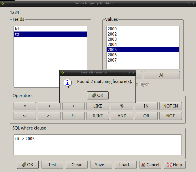

Re: Выборка по запросу syntax error, unexpected GT,expecting
Сообщение Voltron » 03 окт 2012, 12:47
Linux/Windows, QGIS 99876cc

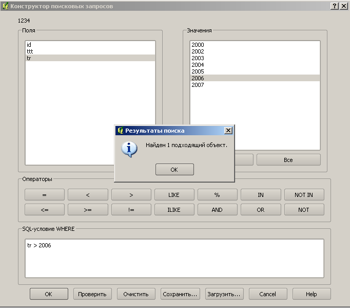

Проверил, работает и с двойными и с одинарными кавычками и вообще без них. И, да, автоматом подставляются двойные кавычки.
Windows, 1.9.0-Master Ревизия 9d8b9fc
