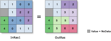

Есть ли в GRASS аналог RegionGroup?
Эта растровая команда присваивает каждой "области" - совокупности пикселей уникальный целочисленный id. Параметром передается тип соседства, 4 или 8.
Оно же в ArcINFO/ArcGIS

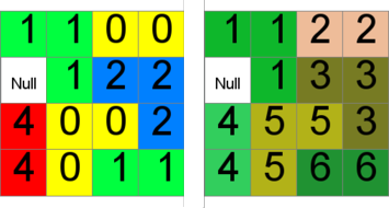

Сообщение Александр Мурый » 27 сен 2012, 23:14
Слева — исходный растр, справа — результат работы <r.clump>:
На заметку: <r.clump>, похоже, принимает значения растра "0" за "NULL". Поэтому перед его исп-ем нужно изменить значения "0" на какие-нибудь значения, не используемые в исходном растре.
