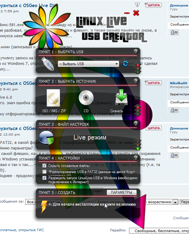

Я использовал флешку Corsair Vouager на 16ГБ, FAT32
+ Linux Live USB Creator с очень няшным интерфейсом. Проще некуда. Ставил подобным образом 5 раз, 2 из них Osgeo 6. 0 Мб для настроек.
Предварительно на устанавливаемых машинах был раздел ext4 (10 Гб минимум, не ту меня особых проблем с размерами) и swap.
Гружусь с флешки, запускается Live-версия в которое есть кнопка установить всё это на HDD. Ну, можно и сразу с флешки установить, без Live.
