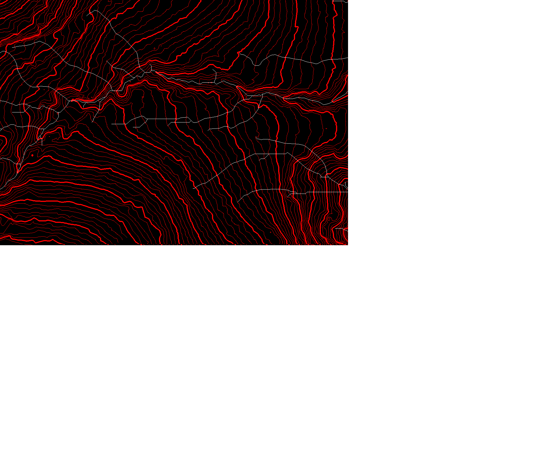

Судя по горизонталям, кажется, что некоторые тальвеги начерчены необоснованно.
Т.е. можно предположить,что Depression Fill Depth определяет величину углублений на линиях водотоков, которые игнорируются? Чтобы водоток "потек"?
Критерии для сравнения разных программ самые общие: точность, полнота, достоверность результатов.
Я пытаюсь понять, можно ли подобный инструмент использовать в помощь вычерчивания водотоков, и для уточнения построения рельефа по данным лазерного сканирования. Т.е. использовать получаемые 3д линии как структурные. А если можно, то в какой мере. Ведь бывает, что вспомогательная информация только усложняет процесс, и лучше сделать все вручную.

Может, оно иногда и так. Но для алгоритма D8 по ЦМР всё обоснованно, если это вас не устраивает -- можно использовать другие алгоритмы (уже не в GM).АлексЮстасу писал(а):Судя по горизонталям, кажется, что некоторые тальвеги начерчены необоснованно.
Да, как-то так.АлексЮстасу писал(а): Т.е. можно предположить,что Depression Fill Depth определяет величину углублений на линиях водотоков, которые игнорируются? Чтобы водоток "потек"?
По таким (слишком общим) критериям вы вряд ли найдёте какие-то сравнения. Только если кто-то очень опытный объяснит "на пальцах".АлексЮстасу писал(а): Критерии для сравнения разных программ самые общие: точность, полнота, достоверность результатов.
Ответ -- скорее всего, можно. А в какой степени -- зависит от задачи, имеющихся данных и т.д.АлексЮстасу писал(а): Я пытаюсь понять, можно ли подобный инструмент использовать в помощь вычерчивания водотоков, и для уточнения построения рельефа по данным лазерного сканирования. Т.е. использовать получаемые 3д линии как структурные. А если можно, то в какой мере.
