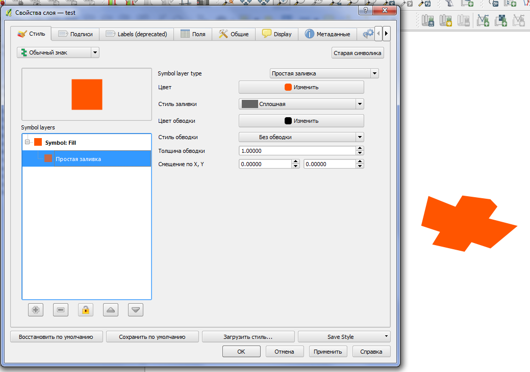

Почему в результате видна обводка нижестоящего уровня если поверх отрисован полигон без обводки?
Re: Слои символики
Сообщение Максим Дубинин » 19 сен 2012, 12:32
непонятно, почему "полигон без обводки"? он же вроде с обводкой, просто она в отдельный слой выделена?

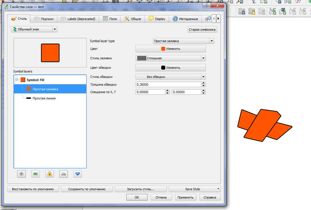

Сообщение Denis Rykov » 19 сен 2012, 12:35
Но этот же слой лежит под тем, что без обводки? Почему тогда видно нижележащий слой? То есть если я убираю нижележащий, то картина становится такой. Получается, что вышележащий слой не полностью перекрывает нижележащий так что-ли? Я просто ожидал увидеть такое-же поведение. Это как-то можно сделать в кугисе?
Re: Слои символики
Сообщение Максим Дубинин » 19 сен 2012, 12:43
хм, но обводка же на то и обводка, чтобы "обводить" объект, т.е. обводка существует как бы за границами объекта и не может быть им самим перекрыта.

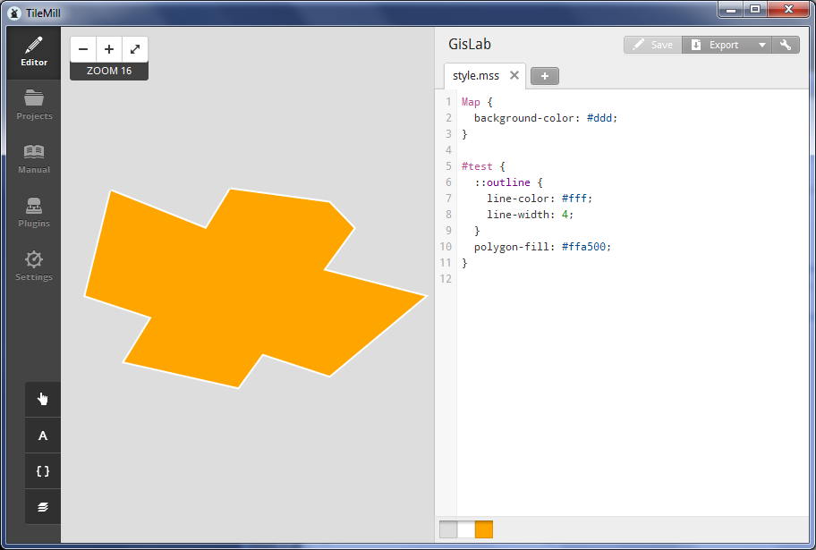

Сообщение Denis Rykov » 26 сен 2012, 12:45
Запостил баг в треккер: #6413. Суть в чём, допустим есть SLD-описание слоя:

Рендерим его с помощью геосервера и кугиса. Результат налицо. Почему QGIS не учитывает вторую секцию FeatureTypeStyle.

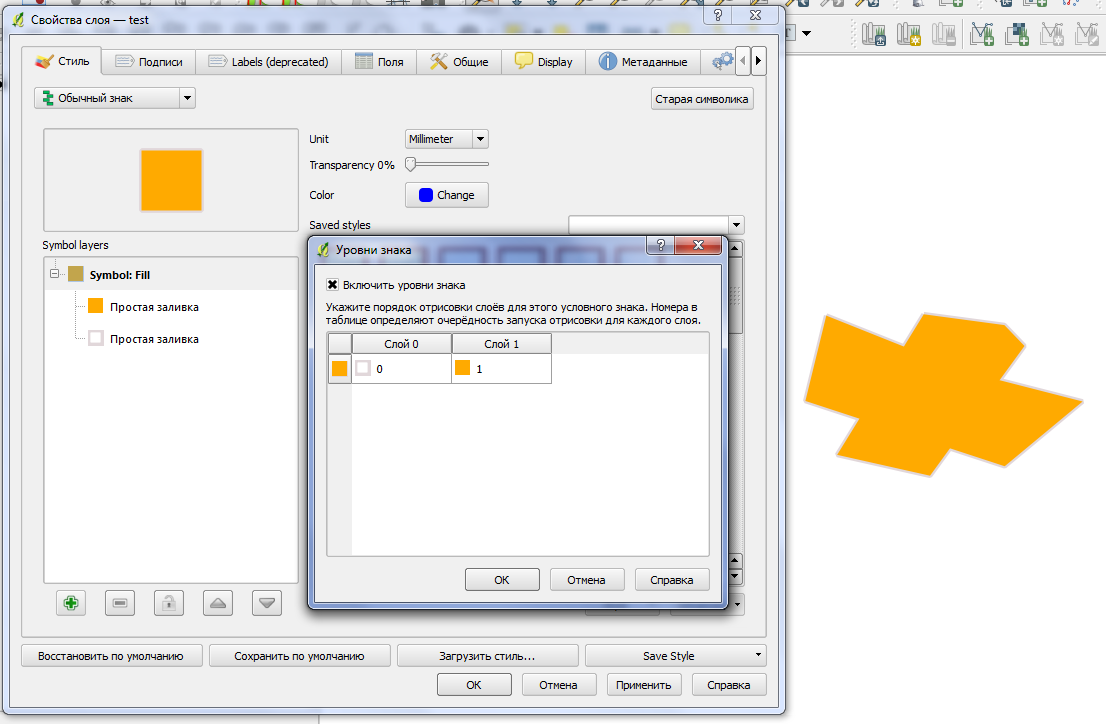

Сообщение Denis Rykov » 28 сен 2012, 06:54
C FeatureTypeStyle разобрались - пока в QGIS нет поддержки нескольких таких секций. Но как мне видится проблема более глубокая - в QGIS рендеринг осуществляется пообъектно, а не послойно. То есть есть символика имеет несколько уровней, то она применяется к каждому объекту, поэтому и получаем картину как на скриншоте в первом посте. Мне кажется, что послойный, а не пообъектный рендеринг более гибкий, во всяком случае я столкнулся со случаем, когда, используя послойную отрисовку, легко получить нужный результат, а используя пообъектную - нет. Судя по всему в ArcGIS, оставаясь в рамках пообъектного рендеринга, описанную задачу решают предварительным join-ом (пример, за скриншот отдельное спасибо Bishop-у).
Denis Rykov
Сообщения: 3376
Репутация: 529
Ваше звание: Author
Re: Слои символики
Сообщение Denis Rykov » 28 сен 2012, 08:43
Закрываем тему. Оказывается в QGIS-е тоже существует послойный рендеринг: Advanced -> Уровни знака:
