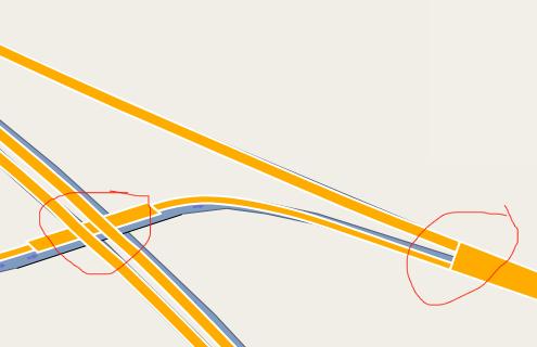

Есть геометрия трассы, представленная полигонами в PostGis.
Отрисовываю трассу так:
STYLE
                        COLOR        5 115 253
                        OUTLINECOLOR 254 5 34
                        WIDTH        2
                        ANTIALIAS TRUE
          END
Возникают следующие вопросы:
1. Как избавиться от каймы в местах стыков полигонов, чтобы трасса была равномерной
2. Чисто визуально ANTIALIAS TRUE, ничего не дает. Мб он не работает..... Хотя устанавливаю все по официальной доке.

1,2 - покажите примеры

Как убрать пересекающиеся белые каёмки?

Re: Mapserver визуализация
Сообщение ericsson » 19 сен 2012, 09:38
Если посмотреть сюда http://mapserver.org/mapfile/style.html то там находится следующее:
ANTIALIAS [true|false]
Should TrueType fonts be antialiased. Only useful for GD (gif) rendering. Default is false. Has no effect for the other renderers (where anti-aliasing can not be turned off).
А outline в таком случае вообще использовать не надо - смотрите примеры тут
http://mapserver.org/mapfile/symbology/ ... ne-symbols

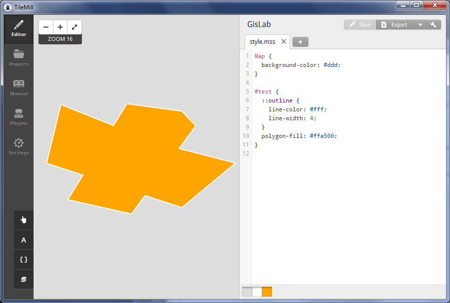

Подсистема управления стилями в MapServer по крайней мере на мой взгляд - это какой-то костыль. Лучше использовать SLD, MapSerever его понимает. (Решение "в лоб" - отрисовать слой сначала как TYPE line и задать толщину линии WIDTH, а поверх него отрисовать тот же слой как TYPE polygon). Как подготовить описание SLD - это отдельный вопрос. Оффтоп: у меня тут в соседнем окне открыт TileMill - так вот там это выполняется очень просто, см. скриншот.
