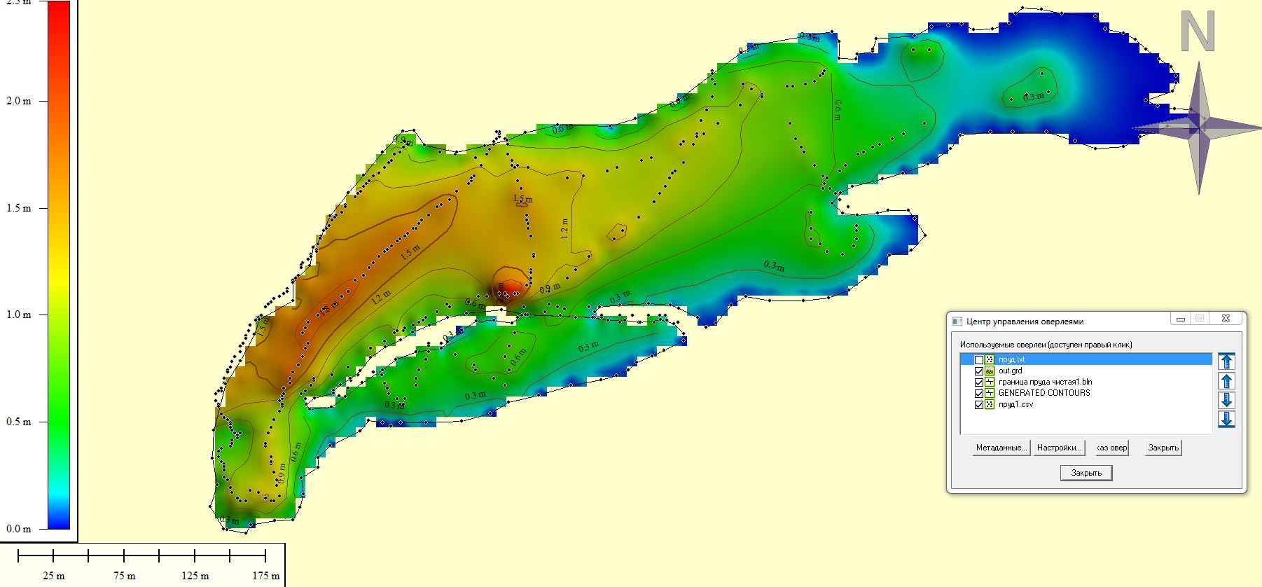

1. Создал грид в surfer'е из точек xyz снятых эхолотом + береговая линия с нулевым z
2. Бланкировал эту поверхность в surfer'е той же береговой линией.
3. В GM бланкированная поверхность выглядит с неровными краями, хотя обрезалась по береговой линии (см. рис.)
4. Береговая линия, подгруженная в GM имеет нулевую координату z. Однако, при построении изобат здесь же, как я вижу она не учитывается. Линии не доходят до уреза воды.
П.С. Это все тестовый варинат. Отрабатываю методику. Контур пруда рисовал в ози, точки глубин - с эхолота, поэтому, как видно, часть точек стоит на берегу, что, как понятно, не есть гут. Как можно это исправить?
- prud.JPG (157.27 КБ) 28285 просмотров
lam
- Сообщения: 1018
- Репутация: 241
Re: построение цифровой модели рельефа дна водоема.
Задайте помельче размер ячеек при построении грида.
- Сообщения: 3321
Чтобы вместо пруда не получалась гора, стоит инвертировать знак величин (Overlay control center - options - alter elevation values - scale factor = -1).
Еще, если я ничего не путаю, генерацию грида нужно запускать через контекстное меню, выделив предварительно все векторные слои, которые должны быть для этого использованы.
Ну и да, размер ячейки надобно сильно поменьше.
P.S.: Выбросьте русифицированный GM.

Спасибо, товарищи. Ваши советы мне во многом помогли
Теперь осталась проблема, наверное другого характера. Как синхронизировать данные, полученные от gps-эхолота с контуром пруда, который получается путем обводки космоснимка. как видно, из вышеупомянутого примера между ними расхождения.
- Сообщения: 3321
Что значит "синхронизировать"? Совместить? Если да, то любой слой в GM можно сдвинуть или перепривязать. Если что-то иное - поясните.
Кроме того, ни контур, обведенный по снимку, ни данные GPS (если он любительский) эталоном не являются, так что не совсем понятно, что к чему двигать.
