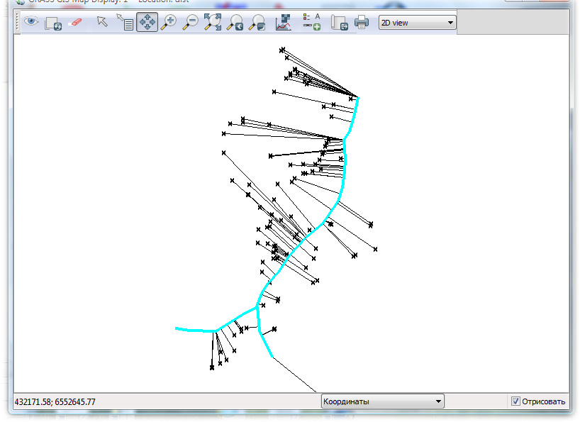

Сообщение xen87 » 30 ноя 2012, 20:01
Вечер добрый, спасибо за совет.
Попробовал и у меня получилось вот такая симпатишная картинка :-)
Хотел бы заострить внимание на моменте
в точечном файле уже должна быть создана колонка "dist"
Только пока я не понял, как код обернуть в питон, вылезает ошибка на
from
v.distance from=point_23_07_01_08_2012_meter@PERMANENT to=river_1@PERMANENT to_type=line output=tmd upload=to_along column=elevation
Еще раз спасибо за совет.
