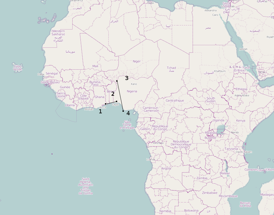

Проблема: при совмещении в OpenLayers двух слоев(OSM и моего TMS) не совпадают проекции, хотя вроде все в меркаторе. Точка 2, к примеру должна соответствовать Москве.

Отсюда мое негодование: все данные в 900913, а при совмещении-ошибка.

Спасибо за ответы) косяк был в tms сервисе. Заменил его на WMS и все заработало отлично
