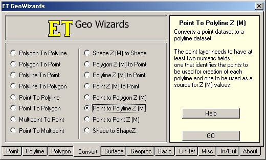

Через ЕТ можно в одно действие, там специальная процедура есть.

Думаю за данную процедуру в ЕТ надо дополнительно заплатить, а так штатными средствами аркгис.AndreyL писал(а):Через ЕТ можно в одно действие, там специальная процедура есть.

И совершенно напрасно Вы так думаете, эта процедура бесплатная.lam писал(а):Думаю за данную процедуру в ЕТ надо дополнительно заплатить, а так штатными средствами аркгис.

Покажите, пожалуйста, где именно эта процедура.AndreyL писал(а):И совершенно напрасно Вы так думаете, эта процедура бесплатная.lam писал(а):Думаю за данную процедуру в ЕТ надо дополнительно заплатить, а так штатными средствами аркгис.
AndreyL
- Сообщения: 483
- Зарегистрирован: 17 авг 2006, 14:04
- Откуда: Новосибирск
Re: Профиль местности
lam писал(а):Покажите, пожалуйста, где именно эта процедура.

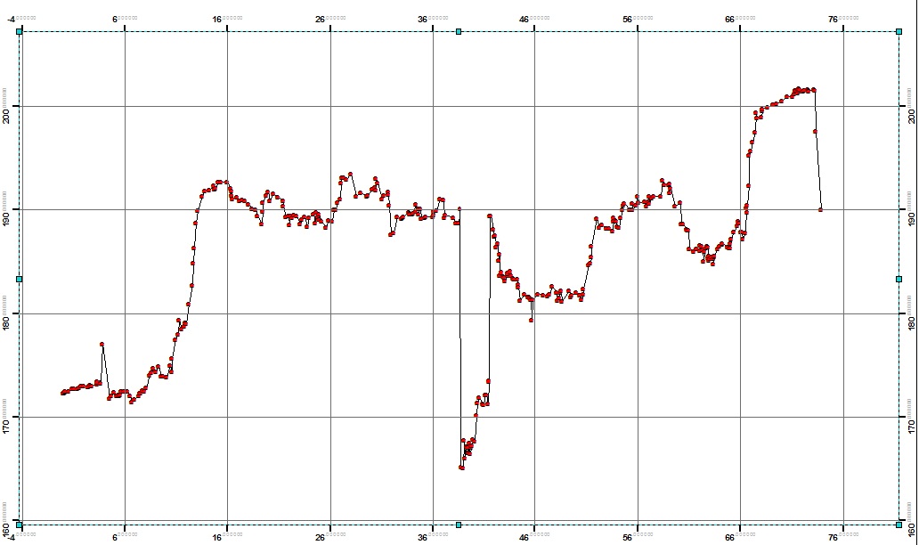

Думаю это немного не то, PolylineZ-это для отображения в 3Д сцене или создания маршрутного шейпа, или я заблуждаюсь? Можете отобразить на плоскости в координатах (L-Z) PolylineZ, который Вы рекомендуете построить? Так, как строят профили в варианте 2Д.
- graph.jpg (99.77 КБ) 11869 просмотров
Ok! Ждем автора
