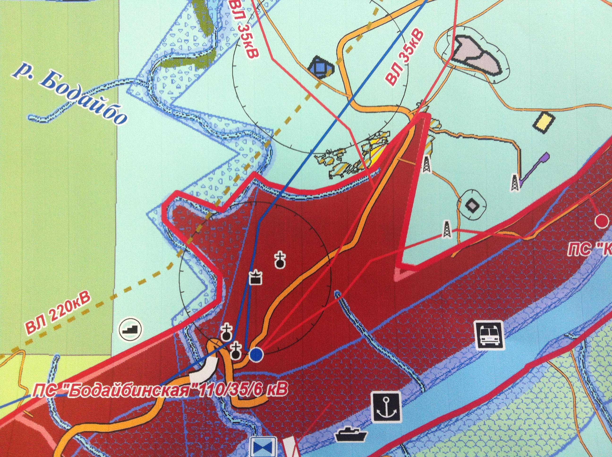

Добрый день!
Я нуждаюсь в пояснении: почему при печати одной и той же карты некоторые ПРЯМЫЕ линии и штриховки имеют сглаживание, а некоторые линии слишком ломаные на прямом участке (выглядят, как будто это растр с маленьким разрешением)?
__________
Речь идет о ВЕКТОРЕ / стандартные линии и штриховки / ArcMap 9.3.1
__________
Это как-то связано с типом выбранной линии (простая, картографическая и т.д.), или где-то в недрах ArcMap есть какие-то настройки типа OpenGL?
__________
__________

Скриншоты с указанием, ГДЕ и ЧТО именно не так, лучше любых пояснений.
Печать идёт из аркгиса или из картинки/PDF/ещё чего-нибудь?

Печать идет из аркгиса. Качество печати стоит "нормальное". Пробовала печатать на разных плоттерах.
Проблема с реками - голубыми линиями в черной обводке, и с контурами полигонов (зеленых и полосатых), и с чешуйчатой и штриховкой
- фотография напечатанной карты

Попробуйте из аркгиса в PDF выгрузить и уже оттуда напечатать
