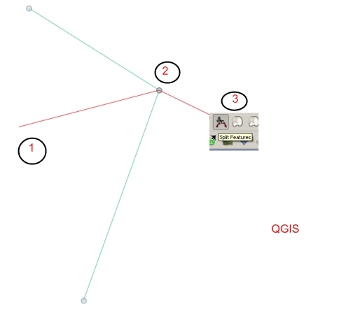

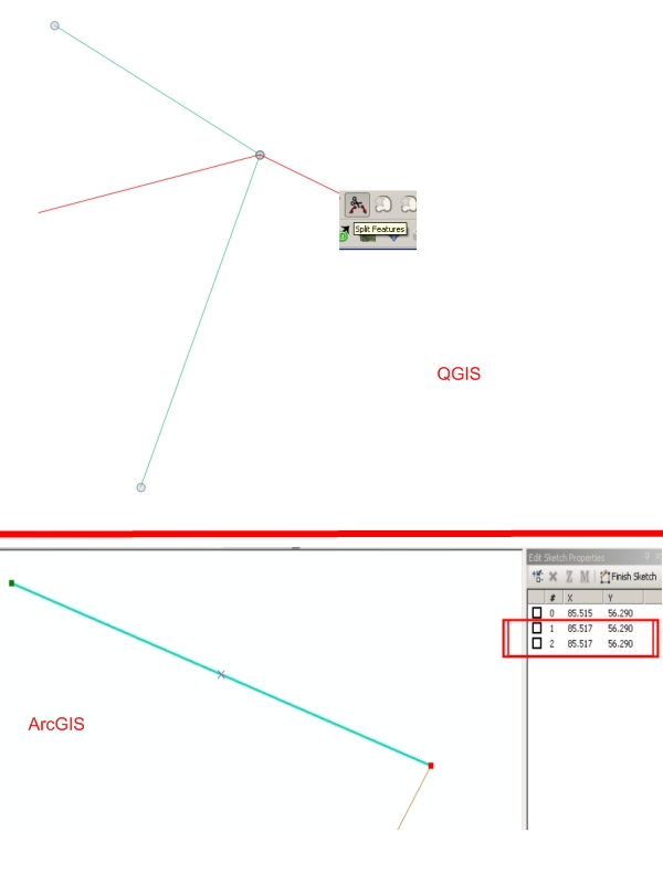

QGIS 1.8.0
При разбитии в вершине линии образуются две линии, на одной из которых в вершине разбития образуется дублирующаяся вершина:

Максим Дубинин писал(а):а как вы именно в вершине режете?
Включено прилипание к вершине для слоя. Нажимаю на кнопку Разбить Объекты, (1)-(2)-(3). Линия разбивки снеппится к вершине линии в точке (2).
