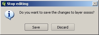

QGIS 1.7.4
После добавления объектов в слой (не сохраняя изменения в слое) и нажатии на кнопку закрыть проект QGIS появляется сообщение о "сохранении проекта" (вложение 174_save_project.jpg), затем сообщение о сохранении слоя (вложение 174_save_layer.jpg)
QGIS 1.8.0
После добавления объектов в слой (не сохраняя изменения в слое) и нажатии на кнопку закрыть проект QGIS появляется только сообщение о "сохранении проекта" (вложение 174_save_project.jpg), сообщение о сохранении слоя (вложение 174_save_layer.jpg) не появляется/в слое данные остаются несохраненными

подтверждаю

Вообще-то известная ошибка. #6054, #6101

Fixed in 21370d9
